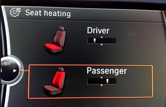

VA_SEATCLIMA_SHORTCUT (Seat heater display comes up in iDrive when heat button pushed)
aktiv
VA_SEATHEAT_SLIDER (Seat heat hi-med-low slider in iDrive)
aktiv
HVAC_SEATCLIMATE_LED
aktiv
HVAC_SEATHEAT_DISTR_FRONT
aktiv
HVAC_SEATVENTILATION_FRNT
aktiv
Am gasit astea care le-am facut la mine la E60, imi arata in meniu inclusiv ventilarea lor chiar daca nu are si imi arata inclusiv bancheta spate cu incalzire chiar daca nu are.
La E60 sunt in modulul CAPPL, am vazut ceva ca s-ar putea face si din modul CIC, nu mai tin minte sigur insa uita-te atent.
