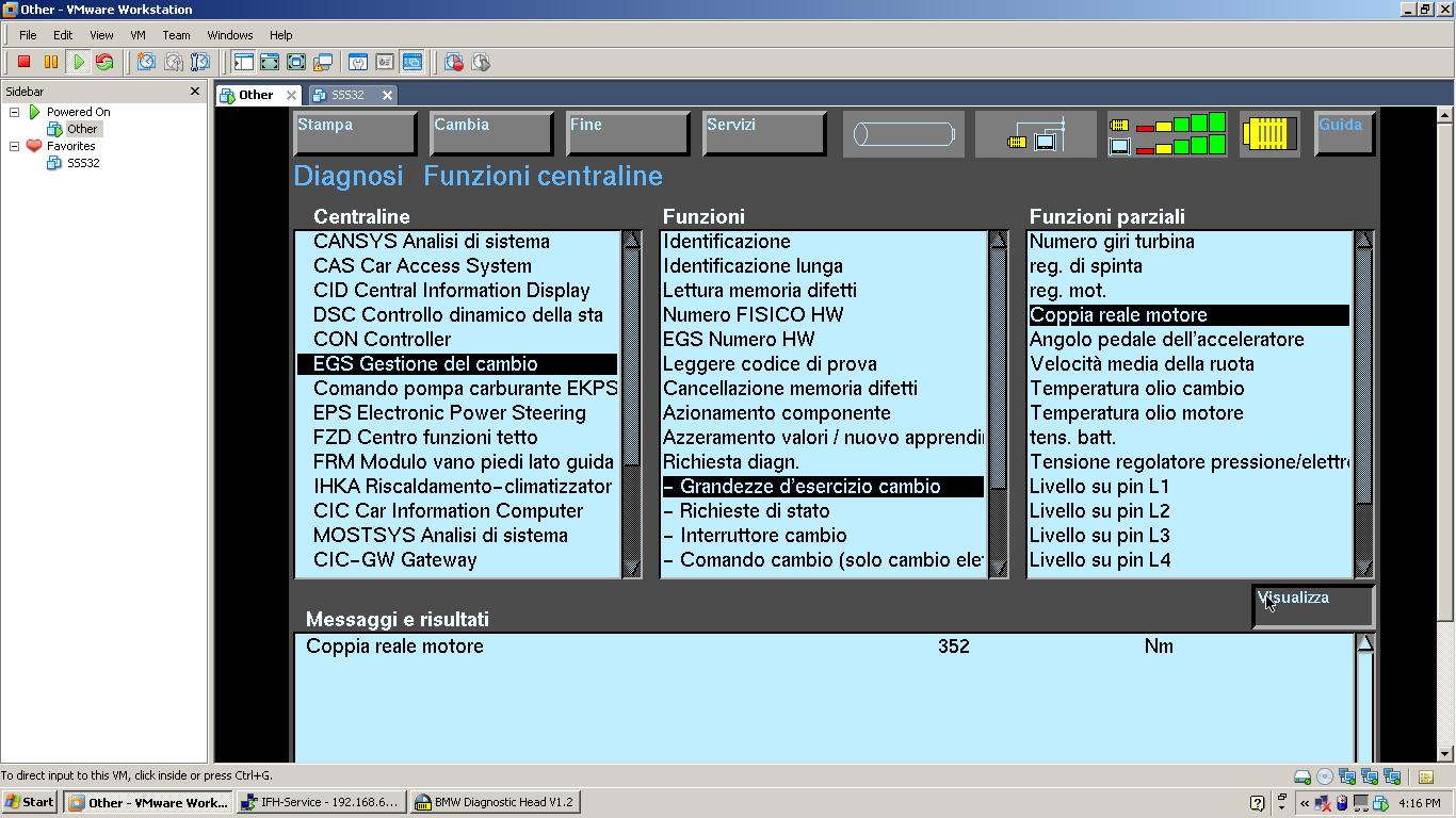

post-53170-0-88014500-1355180055_thumb.jpg post-53170-0-06019900-1355180039_thumb.jpg
Nu gasesc Andrei unde sa ma uit pentru PDF <_<
Naiba s-o ia de italo-engleza stalcita :)
Poate te ajuta asta http://www.bmwclub.ro/forums/topic/72076-metoda-regenerare-dpf/page__st__100__gopid__1863188?do=findComment&comment=1863188.
Cam pe la jumatatea paginii am postat eu niste poze din DIS la rubrica DPF.
