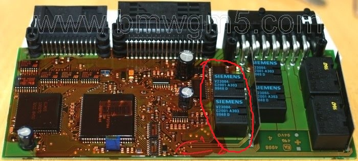

In mare am gasit problema, o siguranta arsa, am schimbat-o si merge sa o inchid de la butonul din cabina si sa o dezarmez din telecomanda, in schimb daca o armez din telecomanda sau daca o inchid din cheie mi-o arde, e posibil sa am un scurt in portiera de la sofer???
da e posibil sa ai un scurt sau daca se arde cand deschizi din telecomanda e posibil k unul din relee sa fie dus, acolo sunt 4 relee, 2 in 1. la fiecare mod de a deschide masina se folosesc combinatii diferite de relee. eu am schimbat acele relee si nu mai am probleme cu inchiderea.
