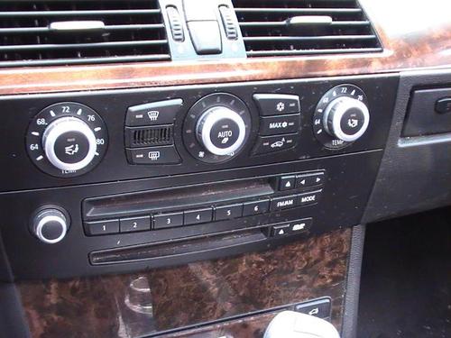

cind intru la vehicle settings/climate nu pot seta decit temperatura daca rotesc de idrive. nu pot schimba directia aerului sau debitul de aer.
din butonele de clima individuala(sofer/pasager) pot alege doar: zona frontala, zona frontala + picioare, parbriz +picioare. atit. eu as vrea parbriz+frontal.
daca apas pe auto, este aceeasi poveste. moduri predefinite.
