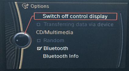

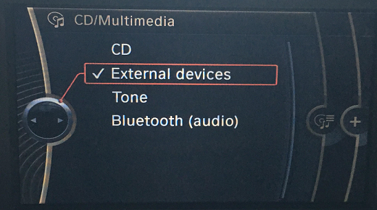

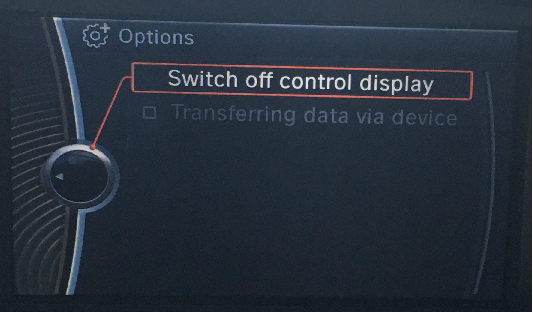

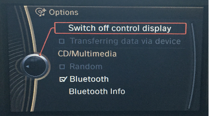

Salutare. Am si eu o problema cu acel usb din torpedou. Am incercat sa copiez muzica de pe stik si nu reusesc. Atasez poze cu ce apare prin meniu. Stick-ul facut fat 32, am incercat cu 2 modele unul de 8 gb unul de 16 gb. F066867 - ultimele 7 din VIN. Se pare ca am 'Navigation system Business'. Ce trebuie sa fac ca sa pot sa copiez muzica sau macar sa ascult direct de pe stick. Multumesc!
