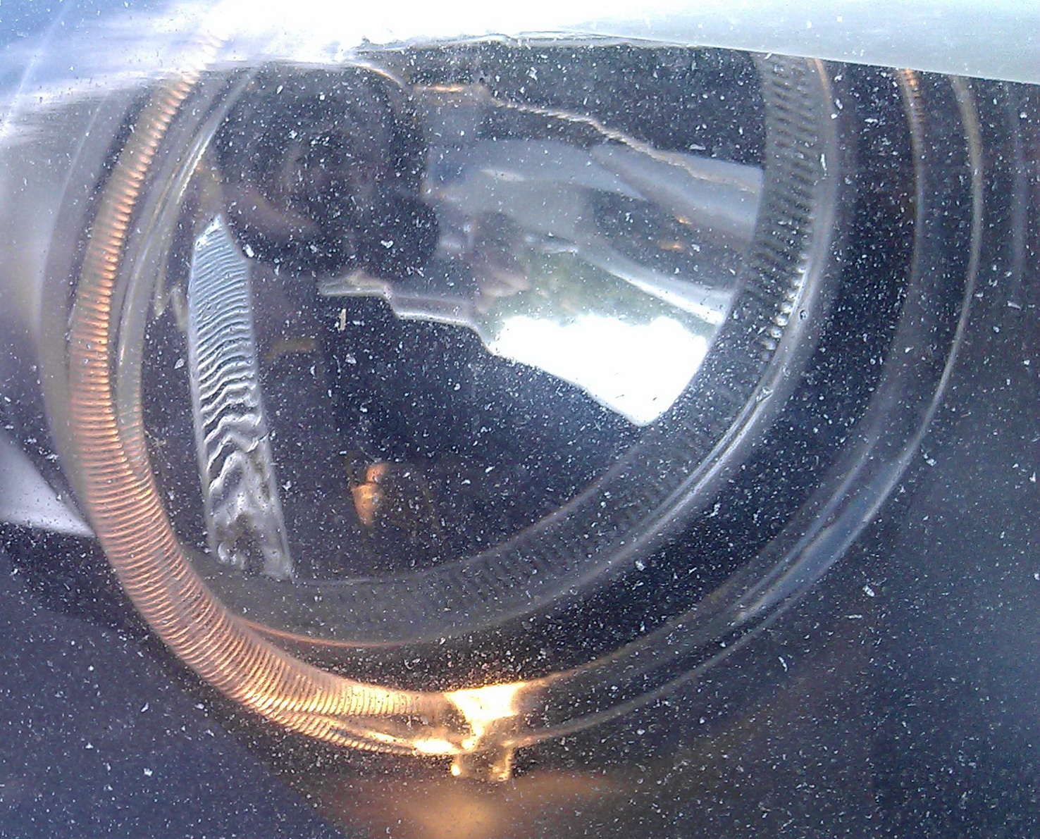

ciao,.atasez poza cu beculetele care s-au ars. .
in poza sunt cele din partea dreapta, care functioneaza. nu sunt faruri xenon.
va rog sa ma ajutati sa le identific.

Din cate stiu, sursele de lumina folosite la light guide-uri sunt LED-uri SMD. Cred ca farurile OEM sunt facute de Hella si atunci cu siguranta sunt LED-uri.

okay, multumesc, ar fi simplu sa fie LED...cei de la ciclop mi-au dat o piesa de 186lei!
Pai si LED-ul ala nu gasesti sa-l schimbi asa usor. Cu siguranta acel LED se afla intr-un modul etans, modul ce cuprinde poate sistemul de fixare, un PCB, fire cu conectori, fixarea in light guide, etc. Chiar daca schimbi LED-ul trebuie sa gasesti LED-ul care se foloseste, altfel vei risca sa primesti erori in BC. De obicei HELLA foloseste cel mai des LED-uri OSRAM. Foarte greu pentru un end-user sa cumpere LED-uri de la OSRAM....nus ce sa zic. Incearca sa dai modulul jos, dupa sa mergi la cineva care se pricepe la electronica!

acel bec ars are un reflector metalic atasat, care impreuna cu becul este pozitia 9 din schema aia. Becul ars este foarte ieftin si poate fi schimbat cu altul identic, pe acelasi reflector, si te costa decat 10 lei becul... dar trebuie sa faci un pic de lucru manual ca sa-l scoti de pe reflector... mi-a luat cam 20 de minute sa-l scot. Edited by maga998

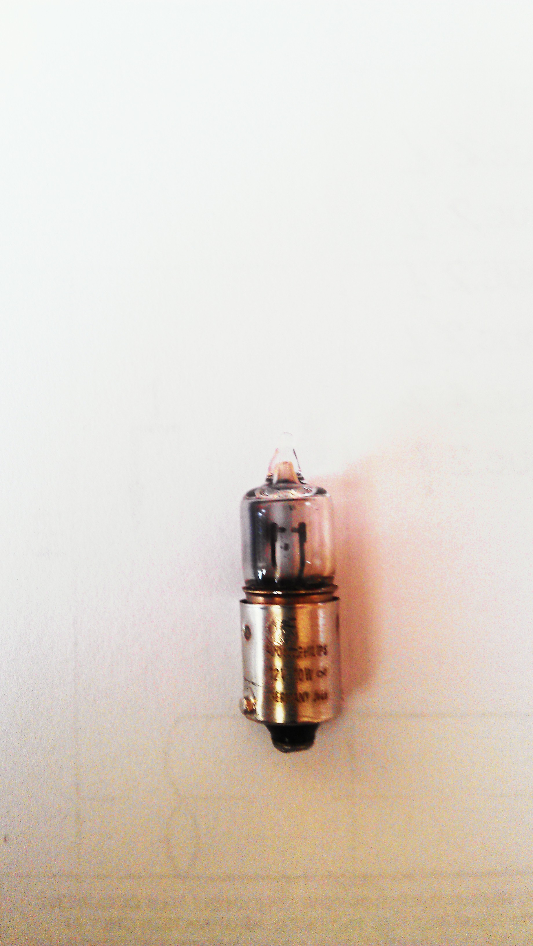

multumesc!, poti sa-mi dai detalii despre bec?...ce sa cumpar?....este cumva asta:
Pentru vehicule fara xenon W5W Tensiune 12 V Putere nominala 5 W Model tip W2.1x9.5d

Nu e ala. imediat caut modelul.
LE: se pare ca la e90 lci nu e acelasi bec cu e90 non lci. Este vba despre bec h8.

exact asa se face....si eu am un set complet.am trecut pe LCI si acum nu imi mai folosesc.
Era h8 cumva?
din poza vad ca nu este LCI.deci merge pe bec de 10W
