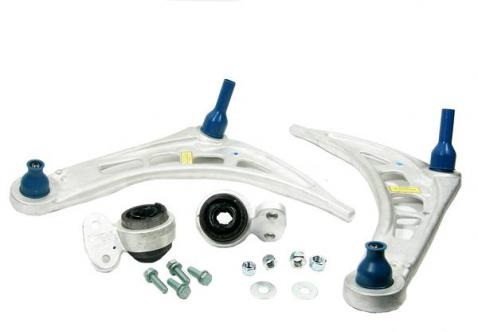

azi m-am bagat pe dedesubt, am pus pe cineva sa impinga de roata si am observat ca e de la bucsa adica bratul joaca stanga dreapta in bucsa respectiva cand imping de roata. Le schimbasem si pe alea dar... cine stie probabil erau proaste ca le-am luat din germania de pe ebay firma no name. Urmeaza sa merg si la mecanic sa vedem verdictul. De bucsile Meyle ce parere aveti?
eu le-am schimbat in primavara, am dat ~180 lei/set, le-am luat cu reducere printr-un prieten, probabil le vei gasi cu +15/20% mai mult. atentie, bucsele erau fara suporti, am pastrat suportii masinii.
http://arch6.okr.ro/auctions/2010/02/06/243093106-1913359-700_700.jpg
uite, am gasit pe okazii:
http://www.okazii.ro/catalog/auto-moto/piese-auto/directie/bucsi-bascula-bmw-e46-z4-lemforder-2658901-promo-a41029388
