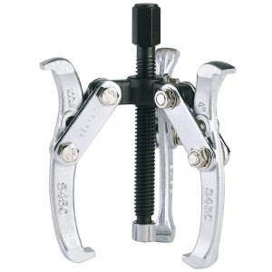

mi le-am schimbat eu singur
am cumparat o presa cum e cea din poza
Edited by fuelforlife
si tot cu presa asta le-ai si montat?
