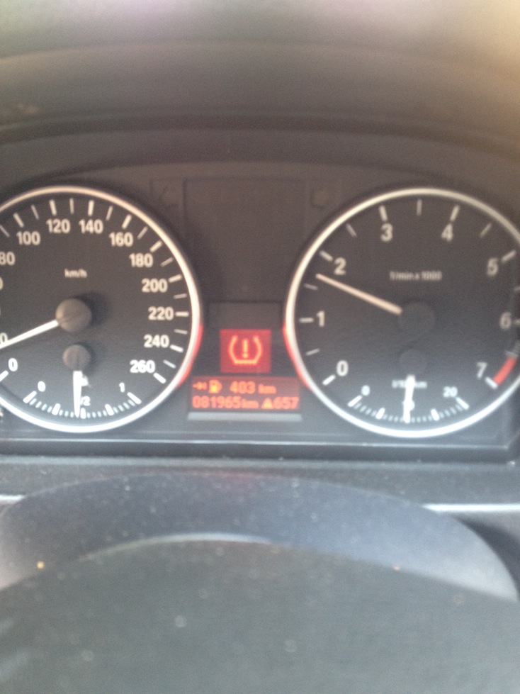

ce eroare e asta?
Adi_TM_330d
ai un cauciuc dezumflat, sistemul abs masoara circumferinta rotii in mers si cand o roata se dezumfla si are o circumferinta mai mica te avertizeaza in acest fel pe bord. verifica presiunea la toate cele 4 roti apoi in idrive vei gasi o optiune pentru reinitializarea sistemului.

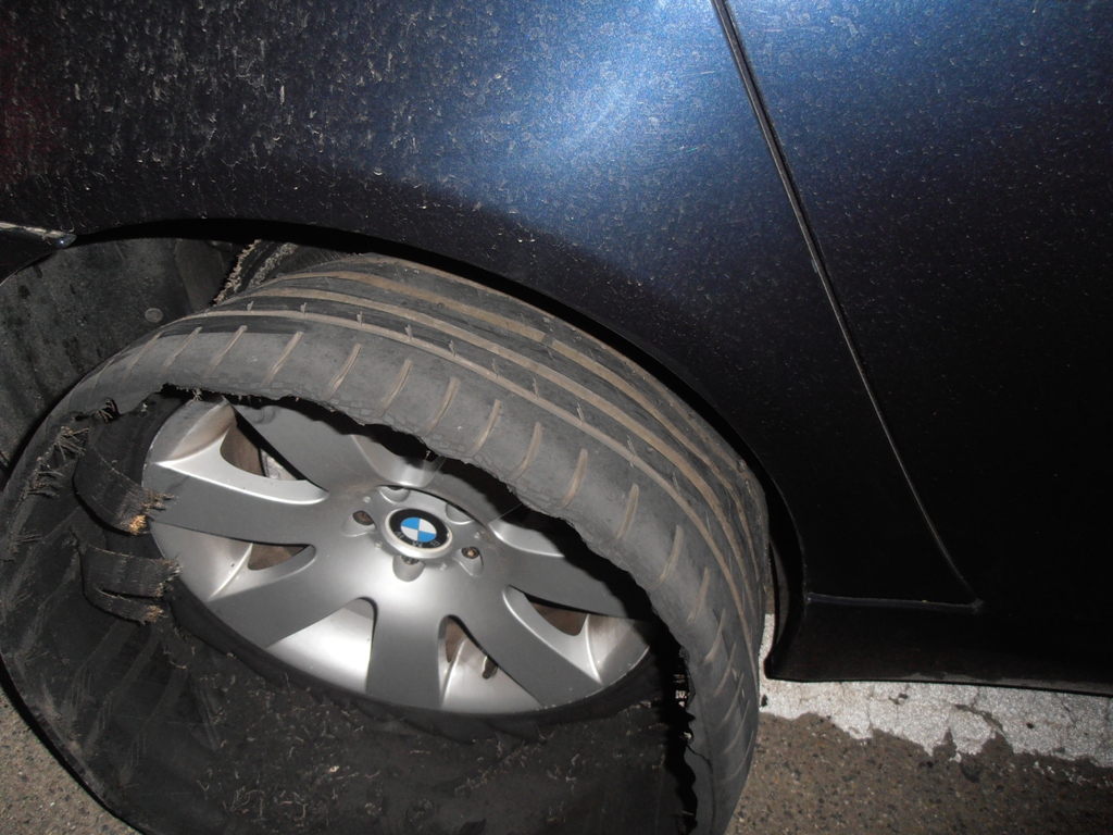

au fost 3 femei...dupa primii 10km soferita a zis ca este ceva in neregula, insa celelalte 2 au zis ca ele nu simt nimic...dupa 20km si cea de-a doua spune ca ar simti ca ceva e in neregula, se dau jos, se uita, vad ca este pana insa a 3a zice ca a auzit ea ca anvelopele din ziua de azi sunt atat de performante incat merg si desumflate...dupa 30km chiar si a 3a incepe sa simta ca totusi e ceva in neregula, se dau din nou jos, se uita si cauciucul arata ca in poza...probabil au decis sa continue drumul intrucat inca mai aveau un ceva un jurul jantei dar probabil cineva le-a sfatuit ca totusi nu ar fi indicat si ca ar fi bine sa schimbe roata...cam asa mi-am inchipuit povestioara asta amuzanta :), sper ca nu este cu suparare!
Nu e deloc cu suparare.
Pe moment am fost nervos, mai ales ca nu eram si inca nu sunt acasa sa vad masina. Dar dupa ce am primit pozele am bufnit in ras si mi-a trecut instant. Da-l in colo de cauciuc si de prag zgariat, bine ca nu a patit ea nimic.
Explicatiile au fost ceva mai complexe:
-avea trapa deschisa ... zgomot mare
-scria pe navigatie ceva de cauciucuri si ca poate sa mearga cu max 80km/h asa ca a setat pilotul la 78 sa "nu strice nimic".
-semnul ala chiar nu seamana a cauciuc pe pana
-chiar nu am simtit nimic masina mergea drept.
