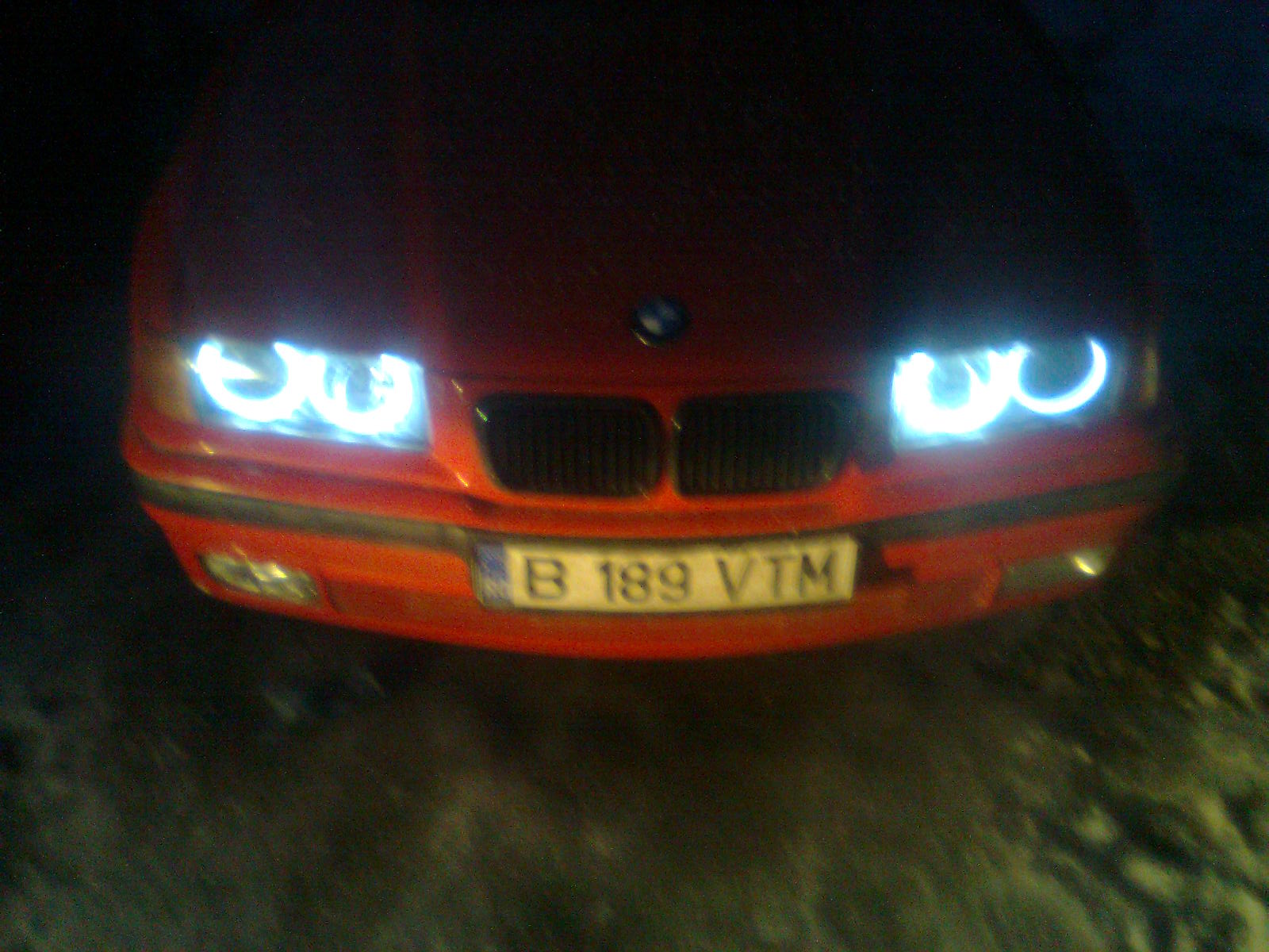

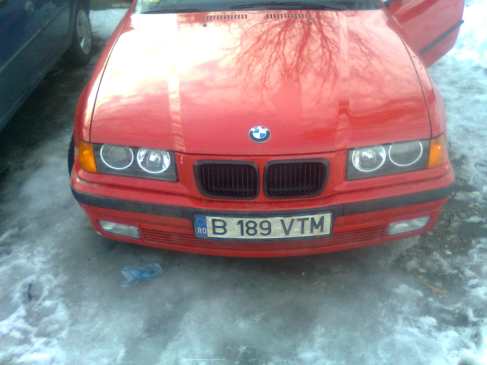

salut baieti mi-am montat si eu azi angel eyes, la un centru specializat, de montare accesori etc.
procedura a fost urm: a demontat rama cu tot cu sticla principala din cleme. a scos cercurile de sticla din rama, apoi a lipit cu un mastic special, inelele in locul acelor cercuri de sticla, apoi a montat rama la loc pe far, si a montat farul la loc, cand am ajuns acasa. in ciuda a calduri mari, am vazut un far aburit, si la spalatorie s-au facut ceata aman2,,,,ce pot sa fac? va rog un mic ajutor daca se poate?

inainte de toate zimi cum ti-au montat angelurile ca din descrierea ta ai zis ca " a scos cercurile de sticla din rama, apoi a lipit cu un mastic special, inelele in locul acelor cercuri de sticla," Treaba e foarte simpla,problema tine de acele sticle rotunde care 100% nu au fost bn etansate si de aici faruri aburite. da jos geamul farului are 4 cleme de fier si 4 cleme de plastic, 2 sus 2 jos, cu partea din spate a farului nu ai treaba,ia partea din fatza aceea cu geamul si alea 2 sticle rotunde, da jos adezivul care ti l-au pus ei curata bine cu un cuter,cutit cva,si etansezi bine cu silicon transparent.

te rog sa nu da-i nici o gaura ca mai rau faci, eu mi-am pus angel eyes dupa sticla adica in spate, iti dai jos farurile din cele 4 suruburi dupa ce detasezi semnalizatoarele pentru ca sa ajungi la al patrulea surub, scoti cu grija farurile din locasul lor si te apuci de lucru pe ceva moale daca se poate ca in cazul in care iti cade ceva sa nu se sparga, indepartezi clemele metalice daca ai daca nu incet si cu grija sa nu rupi clemele de plastic le desfaci pe toate, dupa ce le-ai desfacut sticlele din fata cureti foarte bine garnitura de cauciuc si te uiti sa fie bagata bine la locul ei, pui un pic de silicon transparent daca vrei sa etansezi mai bine roata (eu asa mi-am pus), dupa care cu grija repozitionezi sticlele la loc si din nou ai grija de clemele de plastic sa nu le rupi, dupa care urmezi invers procedura cum le-ai dat jos. spor la treaba :thumbsup:

nu prea sa lucrat ca la carte daca ti le-au dat jos,sunt puse cu un scop acolo,cum zicea si colegu' sa focalizeze lumina sau cva de genu deci cei care le-au dat jos de tot ori nu au stiut ce e cu ele ori au vrt sa isi bata joc de tine,cum se intampla des pe la noi,angelurile se lipesc pe acele sticle si impreuna cu sticlele se introduc inapoi in locasul sticlelor,cei drept o sa intre mai greu din cauza inelelor,dar intra cu siguranta,apui se pune silicon pe marginea lor pt a sta fixe. Incearca sa vezi DIY care ti l-am postat mai sus. Bafta!
