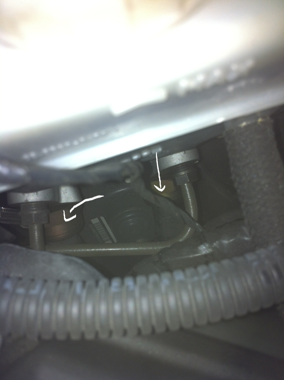

Am facut un test electronic astazi si imi apare eroarea "5E20 -Brake pressure sensor 1".
Am cautat informatii pe net si am gasit cateva discutii care ma fac sa cred ca ar fi unul dintre senzorii de presiune de pe unitate centrala acolo la ABS langa sigurantele de sub capota. Am identificat senzorii, am facut chiar si o poza si se pare ca amandoi sunt la fel, oricum exista doar un singur OEM nr (34521164458) si ma gandesc ca un senzor este pentru fata si unul pe spate.
Are cineva idee care ar fi senzorul 1? A mai schimbat cineva senzorii acestia? Eu nu am mai schimbat nici lichidul de frana cam de vre-o 4-5 ani cred...sa fie si din cauza asta? In schimb, franele funtioneaza perfect.

Eu am schimbat dar doar pentru ca mufa s-a rupt. E acelasi cod sunt 2 senzori identici ca , cod si poti sa ii iei si de la dezmembrari nu prea se duc usor si se vand relativ greu. Oricum trebuie dupa ce schimbi senzorul sa iti faci si franele evident. Succes, intreba pe forum cat costa.

Am reusit in sfarsit sa schimb senzorul de presiune. Problema s-a rezolvat si totul este ok acum. Se pare ca senzorul defect masura o presiune de ca. 30 bari in loc de 0-1 bari fara sa apesi pedala de frana, de accea se aprindeau si martorii din bord. Montarea senzorului a fost foarte simpla dar a dura mai bine de 1-2 ore (2 persoane) pana am scos cutia cu sigurantele de sub capota. Foarte complicat de scos...pe langa toate firele si releele din ea mai este prinsa si in 3 suruburi dar din partea inferiara (in spatele pedalelor).
