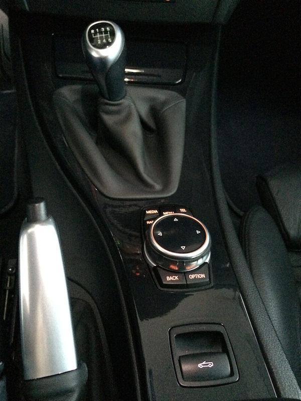

Nu am mai scris de ceva vreme pe topicul asta pentru ca am avut mult de lucru, dar in ianuarie urmeaza cateva upgrade-uri substantiale zic eu.
In primul rand voi instala ACC (Active Cruise Control - SA541A), au ajuns deja toate piesele, mai astept modulul LDM si sper in prima jumatate din ianuarie sa fie functional. Noutatea la acest retrofit va fi faptul ca e instalat pe o masina cu cutie manuala. :)
Urmatorul retrofit pentru care am deja piesele dar mai trebuie sa lucrez la un modul de conversie pentru bus-ul LIN este Smart Opener pentru portbagaj (contact less lid opener). Pentru cei ce nu stiu, este optiunea care iti permite sa deschizi portbagajul bagand piciorul sub bara spate. Aceasta optiune este specifica pentru seria F dar nu s-a pus niciodata pe E-uri. Nu este o instalare directa, necesita un modul suplimentar (custom made) pentru a citi niste instructiuni de pe un bus de date.

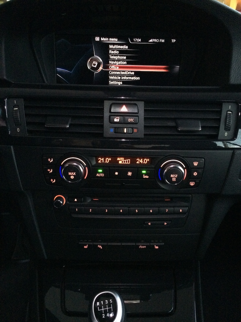

Nu in ultimul rand, in ianuarie, pana spre sfarsitul lunii voi instala navigatia NBT cu internet, BMW Apps si controller touch. Deocamdata este in teste pe un E71 dar integrarea pe E9x este mult mai usoara.

Nu e, documentatia tehnica BMW detaliaza si modul de functionare pe cutia manuala, doar ca sunt cred foarte rare masinile in configuratia asta.
Nu e gata inca, mai am de montat un modul si trebuie calibrat.
Pasul 1 cu montajul senzorului a fost cel mai dificil, sper ca saptamana viitoare sa fie gata si sa ii fac calibrarea la BMW.
