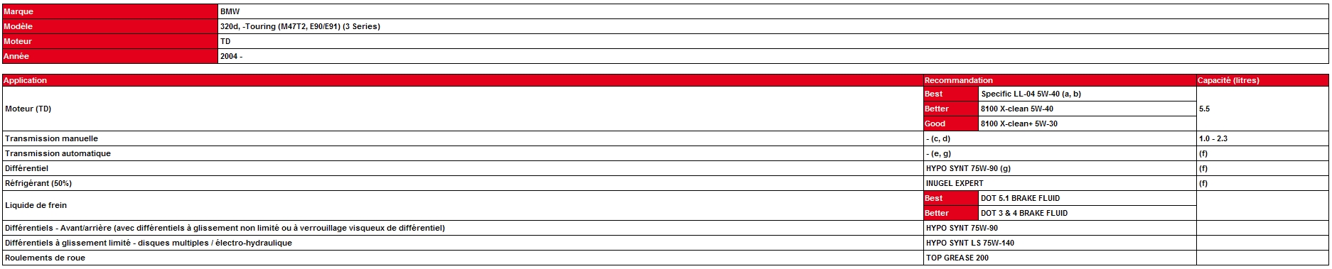

Castrol recomanda :
http://img28.imageshack.us/img28/9435/43041192.jpg
Cu toate ca nu mai e de actualitate, MOTUL recomanda 5W40 fata de CASTROL cu 0W30!
BTW. Am luat ulei MOTUL 5W40 LL04 8100 X-Clean pentru schimbul ce va urma! Am gasit doar pareri de bine despre MOTUL desi prin DE fiind am cautat sa cumpar CASTROL Edge!

Si eu am trecut pe Motul 5w40 LL04 si sunt foarte multumit de el,cu toate ca la inceput eram putin cam sceptic.Motul se face doar in Franta,deci este exclus sa fie contrafacut.

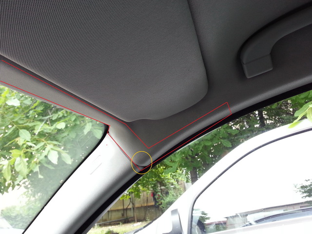

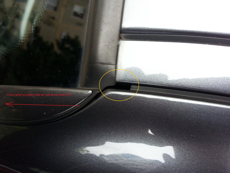

Ieri am fost sa-mi spal masina la OMV, era destul de murdara si am spalat-o cu 2 fise sa-i pot da si ceruire! Dupa ce am scos-o de sub "dus" am vazut ca era apa pe scaunul din dreapta! La inceput am zis ca poate n-am inchis prea bine usa mai ales ca inainte sa dau drumu la apa, am deschis usa aia sa-mi las ceva in masina! Am verificat mai bine si am observat ca era uda zona dintre chederul de la usa si plafon, mai exact zona de sub manerul de sus! Aseara, evident ca s-a pornit o furtuna zdravana :( si dupa am plecat pana-n oras! La fel, erau stropi pe scaunul din dreapta si la fel zona de sus din zona manerului era uda! Am vazut ca inclusiv zona din plafon unde se intersecteaza cu parbrizul, pe partea dreapta, pana in dreptul oglinii din int, era umeda! M-m uitat pe plafon pe exterior si am vazut ca este o mica garnitura de-a lungul masinii, foarte subtire, iar in dreptul parbrizului, se intrerupe si este o gaura ce porneste pe marginea parbrizului pe sub o sipca de metal. Dar mai bine se vede cred ca in pozele atasate! Asadar, este ceva canal de scurgere apa pe sub acea sipca si se poate sa fie infundat? Ori s-a intamplat ceva! Ideea este ca ieri am insistat cu jetul mai mult pe zona de sus si initial am crezut ca am zburat bucata aia de cauciuc! As fi vrut sa astup cumva, dar cred ca totusi este un canal pe sub!
Mentionez ca n-am mai avut probleme pana acum cu treaba asta!
Edited by RaYn3
Am pus apa in zona respectiva dar pe partea soferului si se scurge apa pe sub acea sipca si ajunge in coltul de sus de sub capota motorului, unde este acel gratar pentru apa. Deci este canal de scurgere si se pare ca i infundat cel de pe partea dreapta :(

Legat de faptul ca-mi curge apa in masina, am fost azi la Banat Car sa--mi spuna ce ar putea fi si dupa ce au bagat-o la spalare, apa a inceput sa curga de sus pe scaunul din dreapta din zona de intersectare a plafonului cu parbrizul! Raspunsul lor a fost ca parbrizul nu este bine lipit, mai ales ca imi si suiera din zona aia la viteze mai mari de 100Km/h. Probabil a fost schimbat si n-a fost bine lipit! Ideea este ca trebuie neaparat sa-l lipesc, altfel o sa-mi tot intre apa! Costul de re-lipire la ei este de ~900RON! Mi se pare cam maricel de aceea va intreb daca-mi puteti recomanda alt loc in TM unde as putea face lucrul asta, dar la un pret mai rezonabil. In ultima instanta voi merge la ei, doar ca vreau sa mai intreb si in alte locuri, sa nu ma arunc cu capu-nainte!

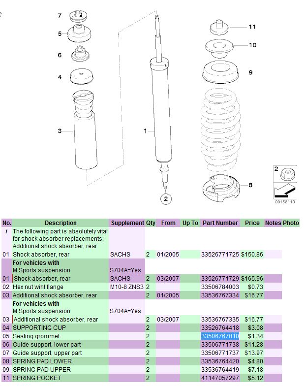

Desi n-am mai intrat de ceva vreme pe acest topic, in urma cu ceva timp am fost la Banat Car pentru o verificare si mi-au spus ca sunt duse aparatorile de la amortizoarele spate si trebuiesc schimbate! Mi-au facut o proforma si pretul cu manopera(267RON) este de 600RON! Am cumparat vineri Kit-ul SACHS ce include acele doua tuburi de plastic plus doua mansoane de cauciuc, dar pe langa astea in proforma am vazut ca mai sunt niste piese aditionale(piulite, garnituri, etc), cate 4 la numar pentru fiecare parte! Intrebarea mea este daca se pot schimba doar aparatorile propriu-zise ori trebuie si acele patru piese aditionale, neputand fi reutilizate cele deja existente! Cei care au ati mai facut operatiunea asta, cum ati procedat! Din screenshot am cumparat deja piesa 3, fiind vorba de reperele 4, 5, 6 si 7 daca nu se pot refolosi! Merci!
Pai asa ar fi ideal, dar voiam sa stiu daca se pot refolosi acele piese care sunt niste piulite, practic elemente prin care se fixeaza aparatorile propriu-zise! Cand am comandat kit-ul, m-am gandit ca sunt incluse toate piesele necesare inclusiv acestea! In cel mai rau caz le iau si pe cele ramase! merci! Edited by RaYn3
