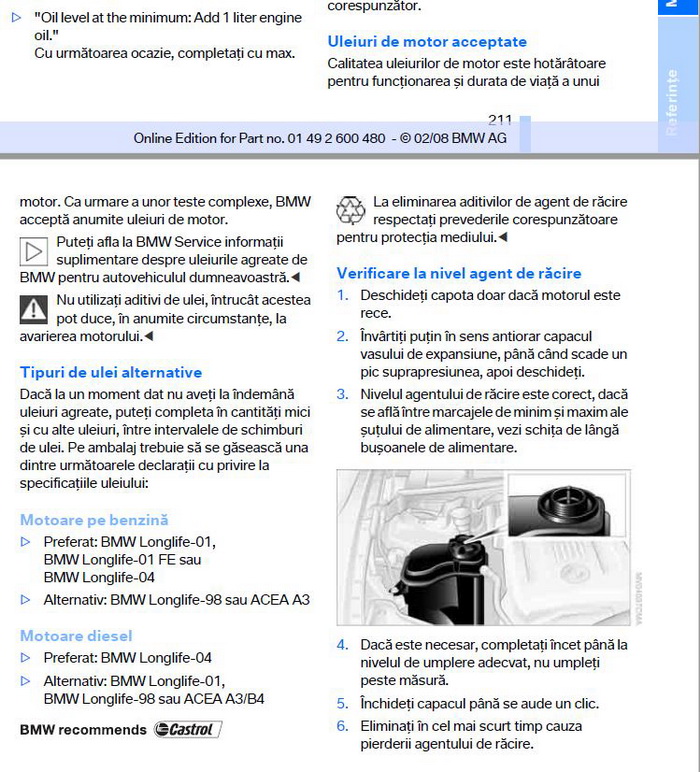

Desi am scris cateva randuri, am apasat pe butonul Back si am pierdut tot. Nu mai am chef sa rescriu tot, desi m-am tot repetat si pe alte thread-uri unde s-au dezbatut uleiuri, consum de ulei, etc. M-am uitat in manualul E90-ului si nu spune niciunde ca trebuie sa-i bagi 5W30. Spune doar ca trebuie sa folosesti uleiuri cu norma LL04 sau LL01 cel putin la 320d. M-as mira ca la LCI cu N47 sa fie altfel. Nu-i vad logica.

Argumente in sustinerea acestei afirmatii? Ca altfel nu prea are relevanta ce spui tu. E ceva de genu: "ce am eu e cel mai tare din parcare, fiindca asa cred eu" Cel putin stii ce reprezinta toate acele caractere? 10W, 5W, 0W, 30, 40, 60?!?! Si cum se alege un ulei in general?
LL04 reprezinta ultima norma BMW in ceea ce priveste uleiurile de motor. A aparut odata cu lansarea primelor motoare diesel echipate cu filtru de particule. 04 vine de la 2004, adica in acel an aproximativ s-a lansat norma Long Life - 04. De ce oare motoarele pe benzina merg inca si in prezent cu uleiuri cu norma din 2001(LL01)? Fiindca n-au nevoie de DPF pe care sa-l colmateze ulterior. Ma gandesc ca aceste uleiuri fabricate dupa o norma mai veche sunt inca bune, atata timp cat BMW le foloseste si in prezent, chiar si la variantele M, deci nu doar la benzinarele obisnuite.
Nu am specificat alte tipuri de ulei mentionate de tine, strict comparat 5w40 cu 5w30, cel din urma fiind mai calitativ, lasand deoparte normele vechi pentru care au fost concepute anumite motoare, care bine merg cu cele enumerate de tine. Parerea mea si nu numai, motoarele diesel dupa 2005 sunt proiectate sa mearga cu 5w30, asta nu o spun eu ci fabricantul. Ca se incadreaza la LL-01 si se pot utiliza si 5w40 nu am contestat niciodata, raman la parerea ca cel mai bun compromis este 5w30.

Te cam contrazici singur, dar in fine. Arata-mi si mie unde zice "fabricantul" acest lucru? Ca in cartea tehnica a masinii, manualul utilizatorului, eu ti-am aratat ca fabricantul nu zice nimic din ceea ce tu spui. :p
