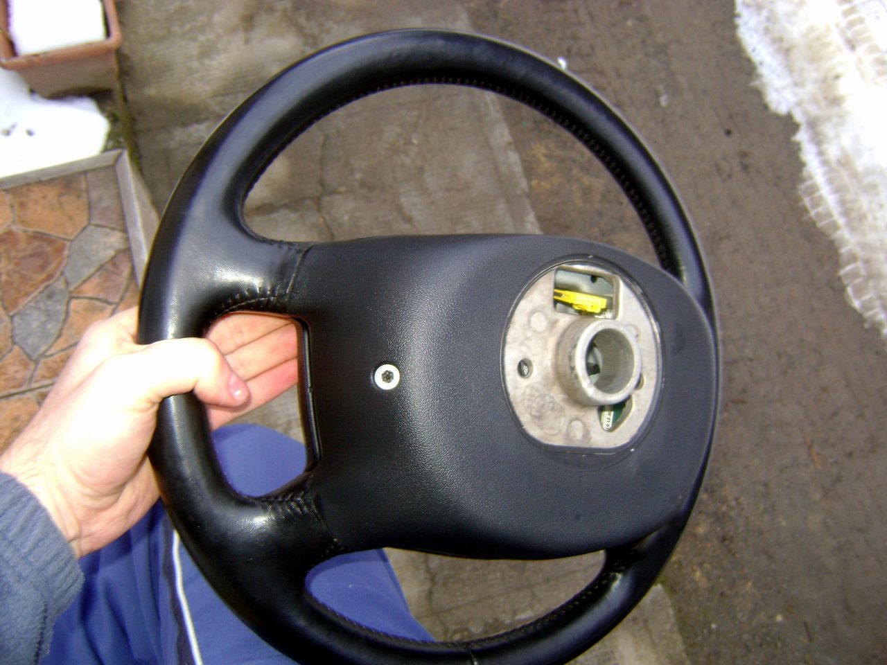

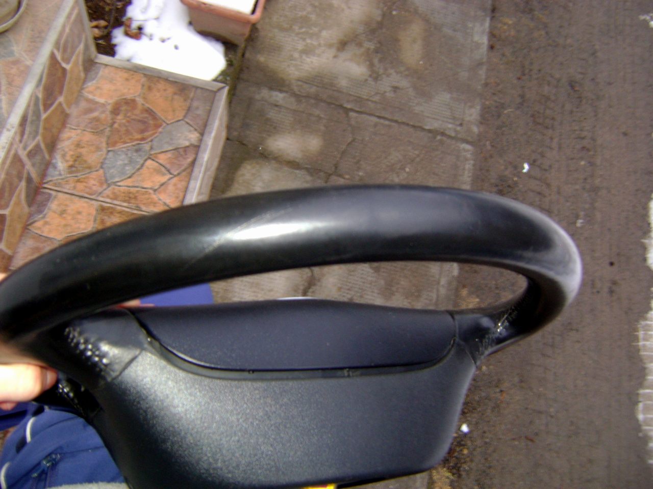

am facut si eu volanul cu vopel. L-am curatat bine inainte cu acetona. Acetona va aspri, o idee, pielea iar pe unde era mai tocita un pic mai mult. Am dat patru straturi de vopsea si doua de fixator. Vopseaua am dat-o cam la 20 de min intervale, iar fixator dupa 5 ore, apoi a doua zi inca odata. Au ramas ceva urme de la faptul ca face spuma vopseaua, o spumeaza buretele, ca la lucinolu de pantofi. trebuie avut grija sa nu ramana spuma pe volan, o intindeti/stergeti cu un disc demachiant. Pe ansamblu sunt multumit de rezultat, nu se observa pe unde era uzat, are un aspect uniform, desi intr-adevar mai lucios. La 18 lei + 2 lei acetona am obtinut un rezultat multumitor. Edited by mihai vigariu
Fixatorul ii da luciu.
Dintr-o discutie mai veche cu patronul de la Vopel (inginer chimist), pare-se ca in functie de preferinte daca fixatorul se dilueaza cu apa, aspectul suprafetei vopsite poate deveni mat. Insa n-am incercat asta.
Edited by C_o_s_m_i_n
