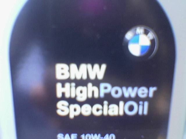

Depinde si cum ai utilizat motorul in astia 19.000km. Eu schimbam uleiul la 10.000-15.000km..pt ca aveam gpl :blink: ....si nu mi se aprindea becul de la ulei...adica nu apuca...si uleiul ce-l scoteam i-l dadeam tatalui meu...sa-l bage la dacia lui...era ca nou :) valvoline si castrol, 15w40 am folosit la e28...acum am ulei bmw ( no name? ) 10w40...de la reprezentanta :)
