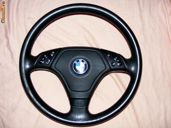

Sal, am un 318i an 1999 luna a-x-a cu volan sport cel de E 36.

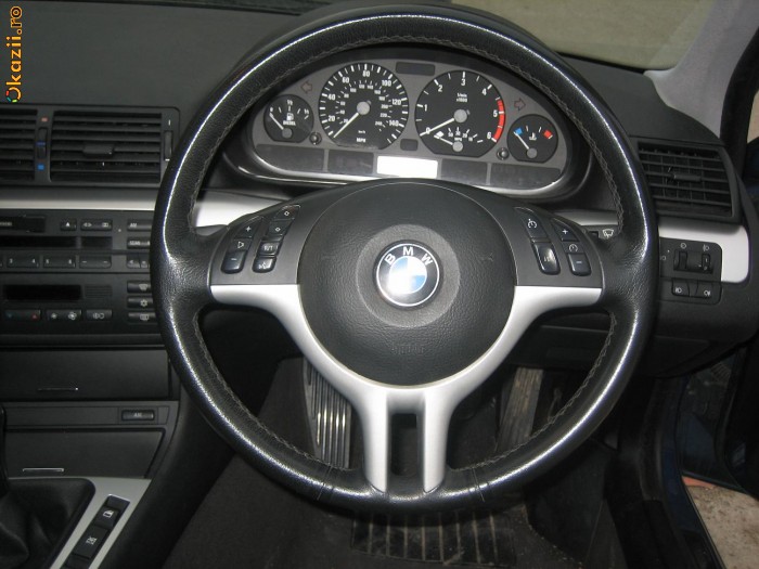

Ma intereseaza daca pot sa i pun volan sport cel cu comenzi de pe modelul facelift, stage II.
Sau ce trebuie modificat .
Multumesc!
In caz ca nu se poate daca gasesc doar covrigul de E36 cel cu comenzi pot sa pastrez airbagul meu sau imi trebuie cu tot cu airbag ?
si a mea tot 99 e...
si aia de dinainte era 98, si la fel
si de ce nu apare pe realoem si restu ca fiind compatibile: calc de airbag nu stie de dualstage si nici sa fie codat.
de aici si zic ca e posibil sa nu functioneze corect, pana acum n-am gasit pe nicaieri sa zica cineva ceva dupa ce a pus airbag dualstage in loc de single stage si a facut accident ca sa stim sigur.
