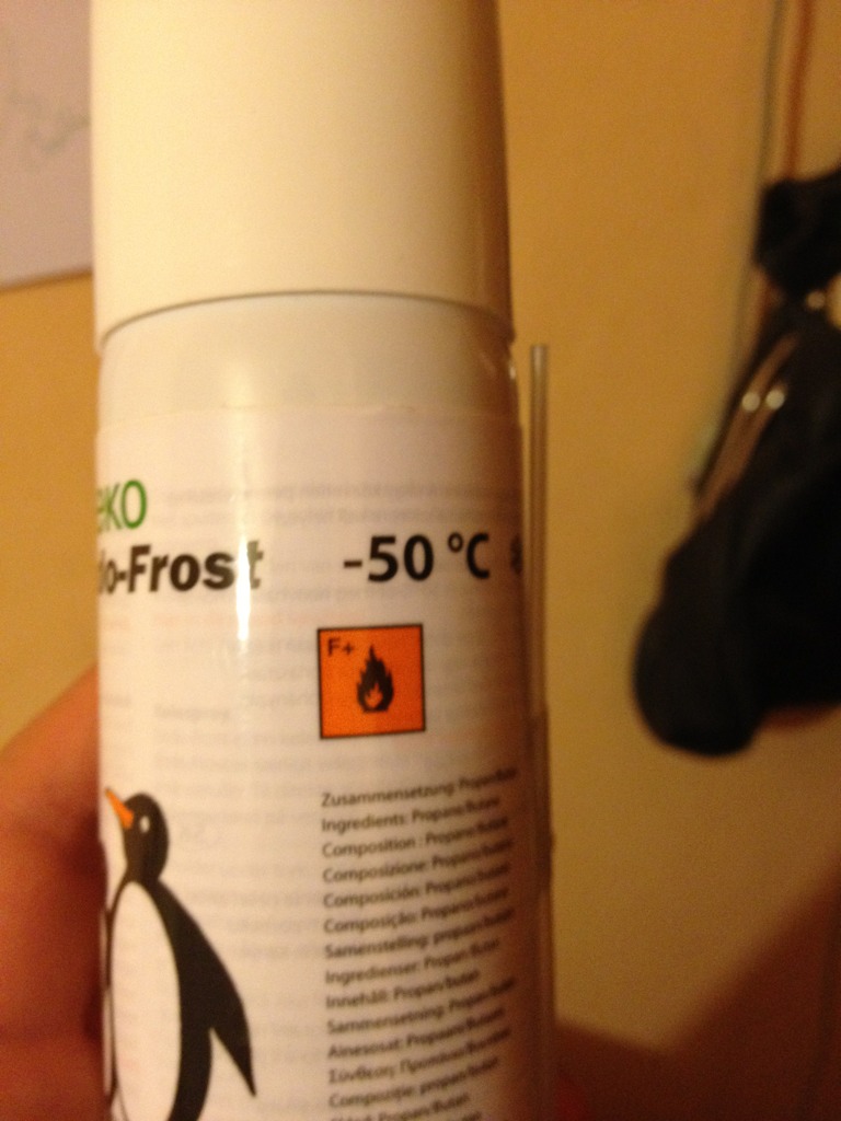

Problema e unde gasesti spray-ul la noi in rom.
Te duci la tehnico-medicale de Stomatologie si ceri sprey Endo-frost sau spray cu zapada carbonica.
Gasesti variatii intre -50 si -70 grade, nu stiu daca ii destul. Eu il folosesc in stoma, poate merge :)
