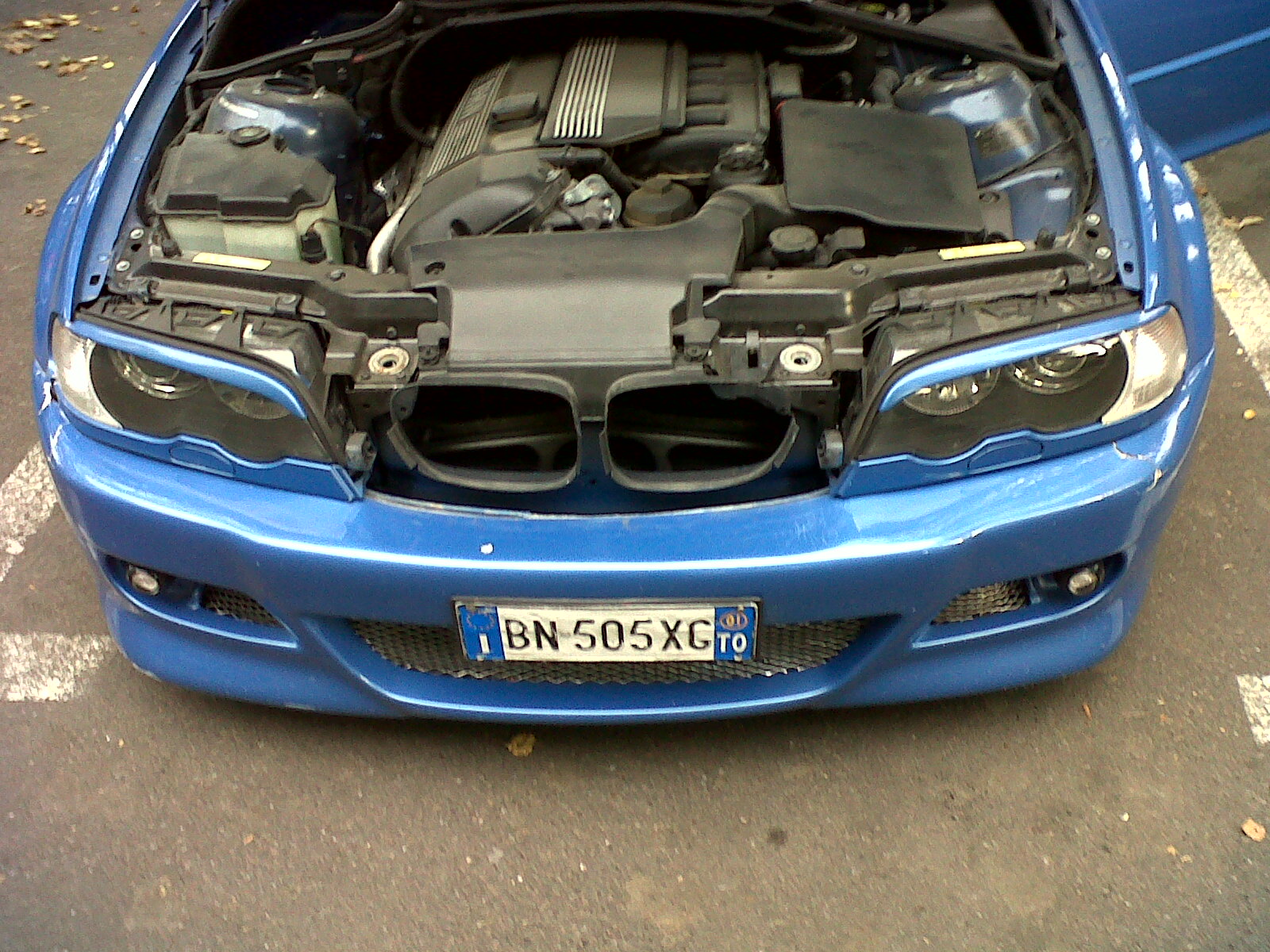

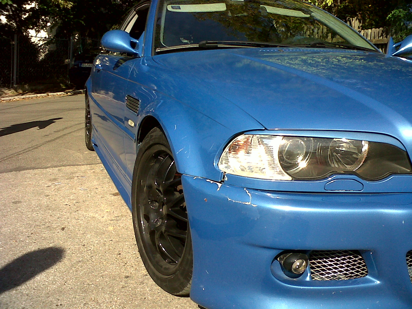

- bara fata crapata
-pargurile trancaneau la denivelari
- bara spate sparta pe mijloc (fusese agatata)
Masina fiind foarte joasa din cauza kitului after market eram foarte nehotarat ce sa fac....sa le repar pe astea de pe masina ( nu prea imi placea ideea) sau sa ii cumpar altele. Dupa ce am cautat pe net preturi pentru bara fata , praguri , si bara spate ......semi ofticat de scorurile gasite , pentru o perioada am zis ca o las asa si imi mai cumpar si mie cate una alta.....

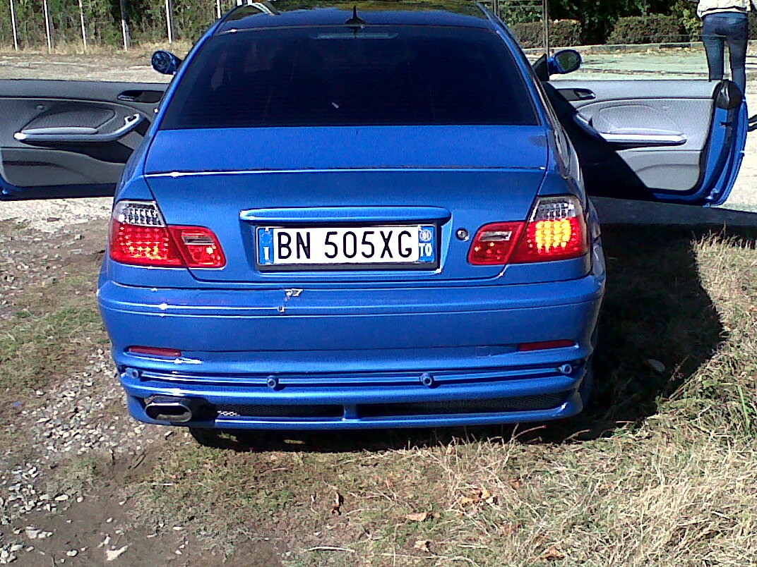

Crezi ca am reusit.....nici vorba..... in urma unor cautari pe net (si a faptului ca se apropia data de 10 a lunii) am gasit un kit exterior m-tehnic 2 pe o masina de anglia care arata CRI MI NAL . Ii trimit un sms vanzatorului incercand sa negociez pretul (cerea 600 de euro - 1 luna de munca pe kitul exterior ). Imi trimite un sms iapoi in care imi zice ca bara fata are o problema (e crapata ) dar ca in rest e ok kitul. Ii cer sa imi trimita poze si ce sa vezi dadeau super bine pe masina.
Negociez cu el ....ajung la un pret ....si ii zic sa le trimita la Iasi . El imi cere avans.....si ca sa vezi belea....mai aveam 2 zile pana primeam salaru' si eram "sarac lipit". Caut bani....ma imprumut si ii trimit avansul iar in urmatoarele 2-3 zile kitul ajunge la iasi.
Intre timp ma documentez pe net cum se prind barele pe masina si pragurile. Alti bani alta distractie....imi comand o mie si una de cleme , expanding rivets and so on. Surpriza.....cand ma duc sa dau comanda ....cica suruburile si clemele vin numai pe original....... iar pretul pe masura.....300 RoN pt ele....+ ca partea nasoala e ca "vin in 4-5 zile" (.
In cele din urma ajung si clemele / suruburile la service ma duc le achit, acum mai trebuia doar sa le pun pe masina.
Ne avand bani sa repar bara fata m'am decis sa montez bara spate si cu pragurile iar la urmatorul salar , sa ii repar si bara fata si sa ii fac porbagajul CLS.
Apelez la "ai mei".... si primesc in "custodie " pentru 1 zi un garaj dotat cu elevator , canal , si cam toate sculele care iti dau prin minte. Ma apuc de demontat dimineata pe la 10 ....iar dupa 3-4 ore de munca (singur) am reusit sa instalez bara spate si pragurile asa cum trebuie.
Masina incepe sa capete "culoare" iar acum astept data de 10 sa ii pot repara bara fata si sa ii montez porbagajul CLS.

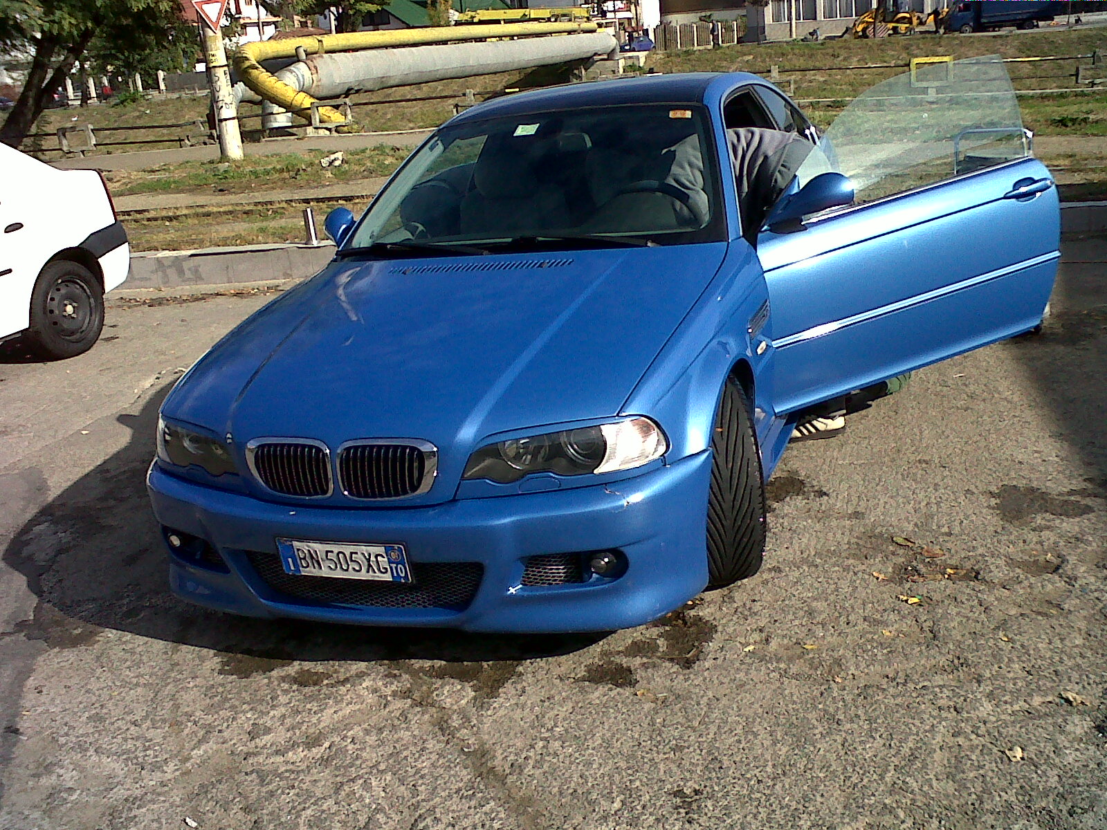

Asa dar si prin urmare dupa multe ore de munca, masinuta mea a primit bara fata de m-tehnic 2 Arata M A R F A
Imi poti zice te rog ce model sunt? ale mele sunt pe 17 dar le'a vopsit negre si arata ca dracu :(
Nop , nu le'am vopsit ...ma gandesc sa o foliez toata :) ....Cat despre vanzare inca ma gandesc....am momente cand imi vine sa o vand si sa imi iau ceva normal ( sa consume putin ....adik o masina doar sa imi fac treaba) si cand ma suna cineva sa o vand parca n'as da'o :)....Cred ca masina va mai sta la mine cel putin 1 an sa ma bucur de ea :)
