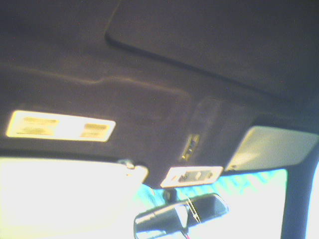

Cu proiectul meu am ramas in urma din diverse motive, mi-am facut unele chestii pe la interior printre care si plafonul care a iesit excelent, cei care au masini din generatia 90 stiu despre c e vorbesc, la un moment dat iti cade tapiteria in cap, acum e negru, un fel de material catifelat, la fel si stalpi si chederele interioare, mi-am pus la punt un car pc si un sistem audio mai deosebit, mai am se tras cateva cabluri, poze nu am facut pt ca nu am cui sa le arat :)

Cateva poze cu interiorul...post-3149-1181760640_thumb.jpgpost-3149-1181760610_thumb.jpgpost-3149-1181760588_thumb.jpgpost-3149-1181760672_thumb.jpg

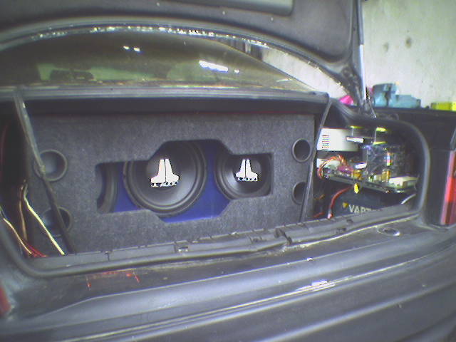

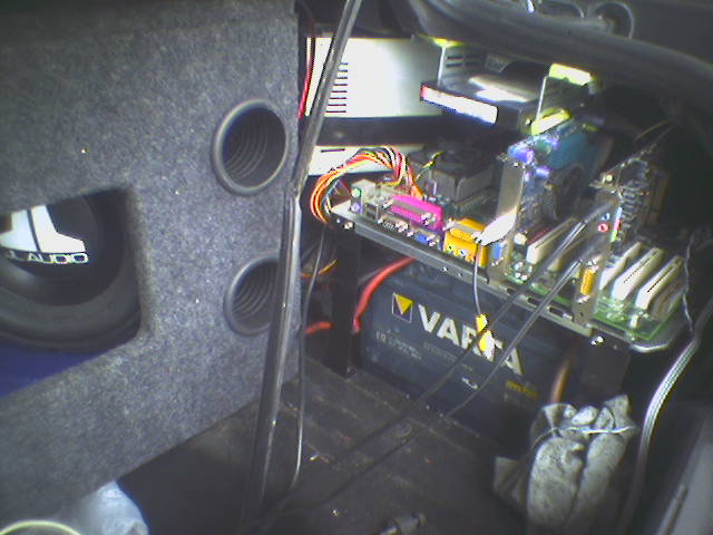

si cu... sincer nu stiu cat de buna este solutia asta, acasa am pc-ul conectat la o statie si mi-a placut calitatea sunetului si faptul ca pot accesa o cantitate mare de ...multimedia...cred ca m-au determinat sa incerc asa ceva, acel HU este un clarion vrx848rvd :blink: post-3149-1181760801_thumb.jpgpost-3149-1181760977_thumb.jpg, rezultatul e promitator insa nu stiu daca v-a face fata stresului, amortizoarele (koni adjustable seatate pe very firm) nu sunt deloc prietenoase cu o astfel de configuratie insa ramane de vazut...ce cade prima data, hdd-ul sunt sigur, mai sunt niste elemente de prindere insa nu sunt montate deocamdata...

FFFF tare mi se pare ideeea cu pc in masina, si un coleg de-al meu de unde lucrez vrea sa isi pune ceve de genul in masina, dar el vroia undeva prin bord, apropos incearca sa pui acel HDD pe niste arculete ceva pt ca sant ceva sensibile, si incearca sa protejezi tot HDD de acei magneti giganti de la sub-woofer-e, poti incerca in jurul hdd dar sa pui sub el un ventilator special de hdd si pe langa el ceva pt protectie de magneti (erau pe vremuri la televizoare in jurul dufuzorului niste capacele din nush ce material care proteja ecranul de undele magnetice), iti spun asta ca lucrez in domeniul PC si stiu cat de naspa este faza cu HDD, sper sa nu te superi pt adaugari. Chiar tare faza cu pc-ul. Intrarea video d p LCD este din iesirea tv a placii video???

@mario, orice sugestie e binevenita chiar daca m-am gandit la acel lucru sau nu :). da, folosesc semnalul composite pt ca nu am de ales merg pe 800*600 si font mare, deocamdata am testat cateva front end-uri, Mobile Impact mi s-a parut mai atractiv plus ca e destul de usor de personalizat skinul, are niste buguri pe partea video dar in fine sunt doar amanunte minore. S-ar putea totusi sa renunt la pc si sa adopt alta solutie gen hdd multimedia player, acele rack-uri care redau majoritatea formatelor media direct de pe hd fara a fi nevoie de un pc, sau probabil le voi tine in parelel pe aman2. In rest...killer paint job....again :blink: ...coming soon, nu am fost multumit de rezultatul anterior :)

Super tare masina ...e super si ca te pricepi in domeniul asta ...eu nu prea cunosc multe. Am ramas masca si cu PC-ul ala in masina :) ...nu ma asteptam sa fie chiar un desktop;) ...o sugestie pt. HDD ar fi unul de laptop. Acum le gasesti la preturi accesibile aprox 1,5 mil unul de 60GB si 5400rot sigur va rezista mai mult ...mult mai mult. Celalat normal pica foarte repede la drumurile noastre din cauza socurilor. Bafta si spor la bani :blink:

Mai oameni, mai nou se poate boot-a de pe stick-uri... Si, slava Domnului, sunt chiar ieftine... mai mult de 4 gb nu ai nevoie pt sistem. Si gata cu problemele legate de hdd, actuale sau viitoare. Pentru ca, credeti-ma, un hdd in masina nu va rezista mult. Poate sa fie el si normal, si de laptop, si scufundat in apa. O sa crape.
