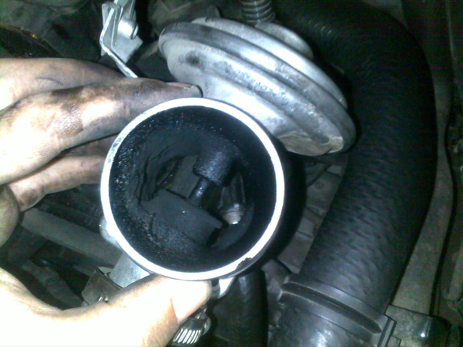

Am pus si o poza cu EGR-ul

Masina de la revizie la revizie nu consuma nici macar 1g de ulei,am verificat tampoanele de la cutie si de la motor,am fost chiar la mai multe testere nu apare absolut nimic...am curatat egr si galeria de admisie numai scoate fum decant "in blana"...dar tot tremura,am fost cu ea ieri la mecanic pentru o verificare la tot ce tine de stabilitate,directie etc...si mi-a gasit basculele dupa fata si 4 amortizoare scurse....e posibil ca din vibratia motorului fiind basculele duse sa trasmita in caroserie?

egr curatat si verificat pe tester = ok
admisie curatata
