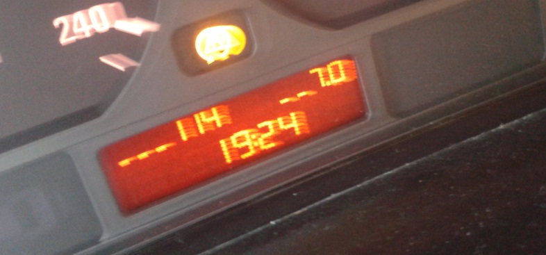

merge clima si in
stationare si in mers, motor: 01/2000 E46 318i Touring cmc 1895 87 / 118 M 43 B 19, M 43 B 19 TU,,martorul ala e de la sonda landa, trb sa o schimb.. la tine ajungea apa la 111 - 114 grade? , in caz de mai ai masina si pleci pe undeva te poti uitat la temperatura sa vezi in ce parametri se mentine temperatura apei? mersi!
da am masina.a mea este 320d diesel 1951 cm cubi.cand aveam modulul de la electroventilator defect mi s-a ridicat apa si la 125 grade cand stateam la semafor mai mult timp.in mers era cat de cat ok temperatura.chiar astazi am monitorizat temperatura si in mers si in stationare si plaja a fost 88 grade - 95 grade.dar ti-am zis , eu am motor diesel.
cand iti ajunge la 110 grade da-te jos din masina si vezi daca se aude electroventilatorul mergand.daca nu se aude inseamna ca ori ai senzorul de temperatura de pe chiulasa defect , ori este electroventilatorul defect.sau poate ai cu vascocuplaj , nu ma prea pricep la varianta ta de motor.vezi intai daca porneste sau nu electroventilatorul.daca nu porneste de acolo e buba cu supraincalzirea apei
