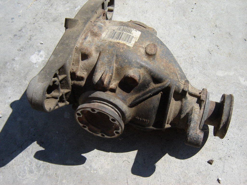

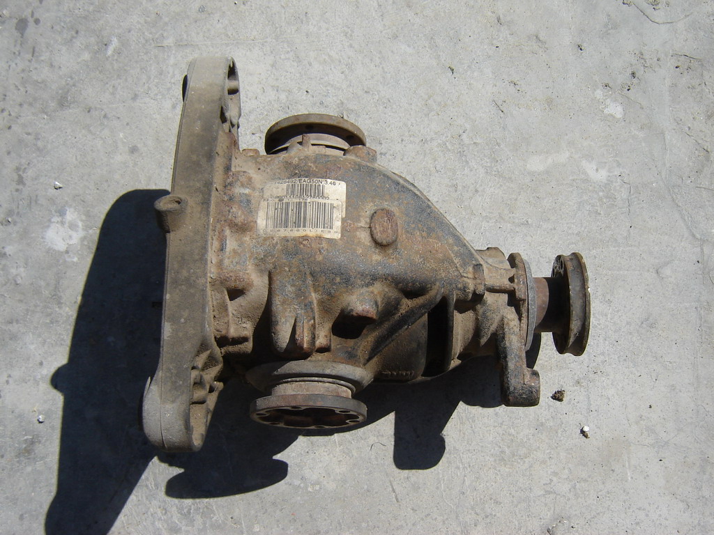

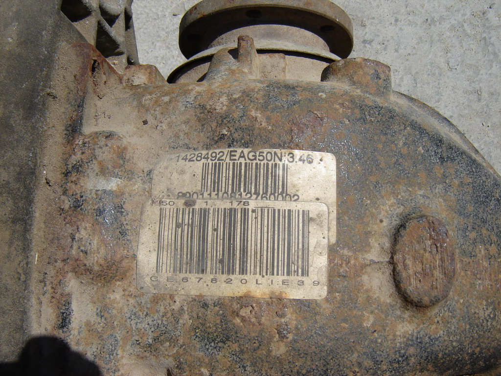

Vand diferential 530i e39
Tu te uiti putin la el ? Nu se potriveste fizic !
fizic(eu inteleg ca forma/prindere/dimensiune) nu este nici o diferenta intre cel de 2.0; 2.2 si 3.0 doar ca cel de 2.0 are raport 3.46, cel de 2.2 fiind m54 si nu m52 are raport 3.38 si in mod normal un 3.0 manual ar trebui sa fie 2.93 ca si raport.
acelasi lucru il scrie si in realoem
http://www.realoem.com/bmw/diagrams/k/w/437.png http://www.realoem.com/bmw/diagrams/e/e/130.png
nu vad legatura la ceea ce ai postat tu.
in primul rand cel care vinde , vinde un diferential de seria 5 si cel care a intrebat daca se potriveste pe 2.2 a intrebat tot pentru un seria 5.
tu ai postat un grup de seria 3 si unul de seria 5.ce legatura are cel de seria 3?
cele de seria 5 arata toate la fel,difera doar rapoartele si prinderea in crucea cardanica
