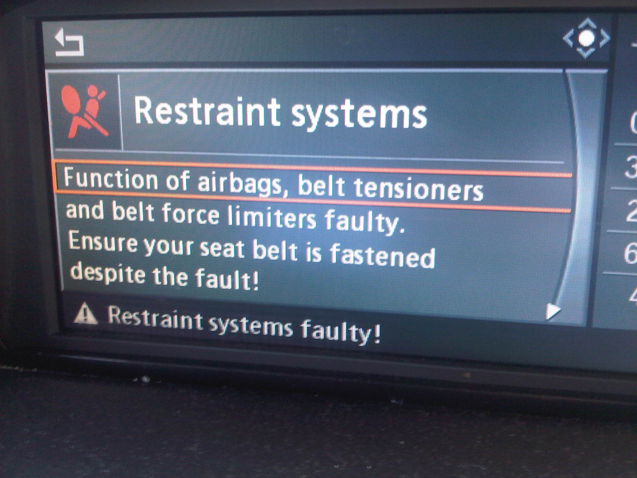

Din cand in cand imi apare la E90 urmatoarea eroare: Restraint systems - Function of airbags, belt tensioners and belt force limiters faulty. Ensure your seat belt is fastened despite the fault! (am atasat si o poza).
Imi apare atunci cand conduce sotia si eu stau pe scaunul din dreapta-fata.
M-am gandit ca e din cauza ca sotia are vreo 53 de kg si cand sta pe scaunul soferului senzorul o detecteza ca pe "un copil".
Am tot citit pe forumuri si parerile sunt impartite.
Ceea ce ma intereseaza pe mine este sa stiu daca eroarea asta afecteaza cumva functionalitate airbagului sau a centurii de siguranta.
Adica daca atunci cand imi apare eroarea, elementele acestea de siguranta functioneaza?
Este foarte curios, pentru ca atunci cand conduc, mie nu mi-a aparut niciodata aceasta eroare, deci nici nu as avea cum sa o resetez sau sterg.

Senzorul de ocupare a scaunului este o problema des intalnita atat la E46 cat si la E90. Inlocuirea este costisitoare iar ca solutii sunt doua variante. Folosirea unui bypass care pacaleste senzorul ca scaunul este ocupat, sau dezactivarea acestui senzor din NCS EXPERT. In ambele variante in caz de accident airbagul se va declansa chiar daca scaunul pasagerului nu este ocupat.
