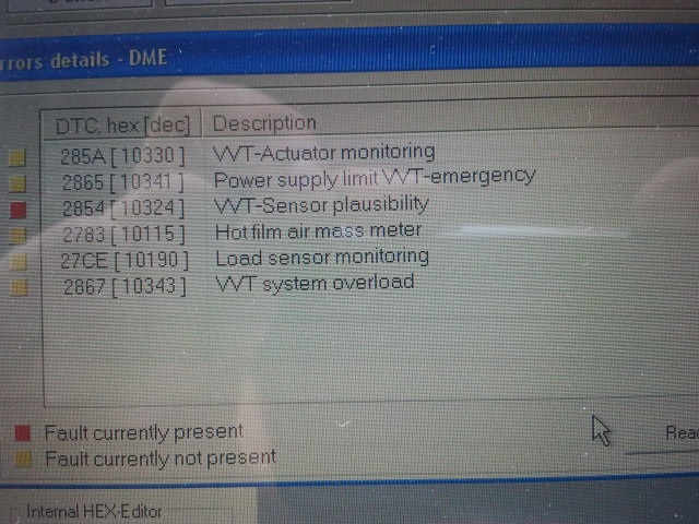

iata ca am gasit ce erori imi dadea atunci.Facusem o poza la erori dar nu o mai gaseam.Unii mai ziceau ca ar fi bine sa schimb si intinzatorul de la distributie caci ar fi o probleme de fabricatie cu el.Va multumesc mult ca incercati sa ma ajutati
Edited by danniell76
destul de greu de interpretat erorile respective(cel putin pentru mine); eu personal am o interfata de diagnoza/INPA si acolo erorile sunt mai explicite;din cate vad eu acolo este si o eroare debitmetru si o eroare valvetronic...eu as incerca si un tester specific BMW

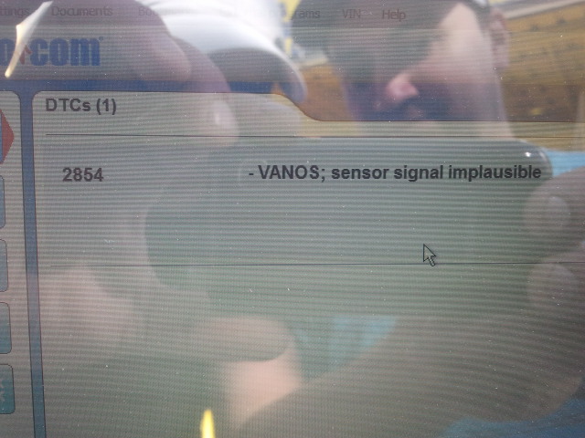

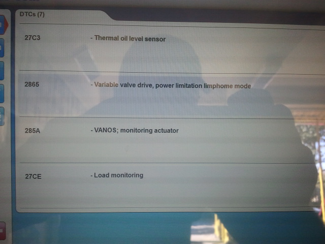

Salut.Am fost la un prieten care are un tester si l-am rugat sa imi faca o diagnoza.In primele doua imagini sunt erorile care erau inainte,iar in cea de a treia imagine,este eroarea care a ramas.Sper sa gasesc pe cineva care sa imi spuna care ar fi problema.Multumesc.
mie mi se pare ca e o eroare la vanos.....deoarece masina ta are vanos pe fiecare axa...atat admisie cat si evacuare, posibil este unul din senzori obositi; ce ma surprinde esta ca testerul respectiv nu detaliaza daca este eroare pe admisie sau pe evacuare.
dupa stergerea erorilor s-a stins check engine din bord?
Salut Eugen.Da,s-a stins,dar dupa vre-o 10km s-a aprins EML.Am ajuns acasa,am oprit motorul,l-am repornit iar EML-ul s-a stins.Acum o sa se intample ca de obicei,adica dupa un timp se va reaprinde EML ,dupa aceea si CHECK ENGINE.Numai ca CHECK ENGINE va ramane permanent,in schimb ce Eml se va aprinde si va disparea odata cu repornirea masinii.
