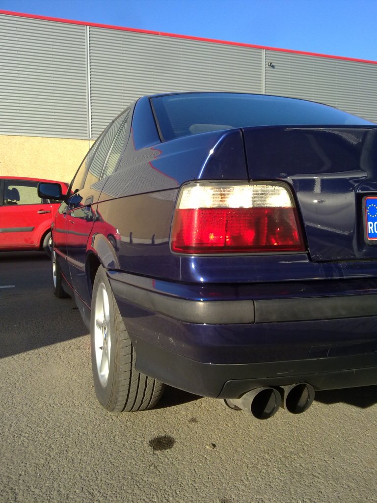

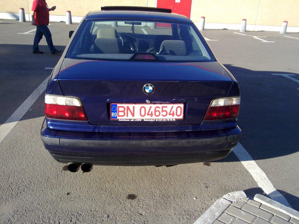

Buna am observat ca un stop,cel de pe partea soferului,este transpirat am observat intr-o zi ca , capacul acela din spatele stopului nu era inchis calumea...l-am pozitionat si ma asteptam sa nu mai transpire...as putea sa mai fac ceva in legatura cu asta...inafara de sa schimb stopurile ca-mi plac modelul
poze cu stopul

Nu stiu daca ai sorti de izbanda cu stopul, nu este numai ce vezi la suprafata, mai are un geam de platic (exteriorul este dublat la interior), abia dupa urmeaza becul, la tine cred ca face condens intre cele 2 geamuri de plastic care din ce am analizat sunt lipite destul de bine, nu stiu daca poti separa cele 2 ca apoi sa dai cu silicon sau altceva de etansare.
Dar ma intereseaza da reusesti ca si eu am unul care " transpira" .
