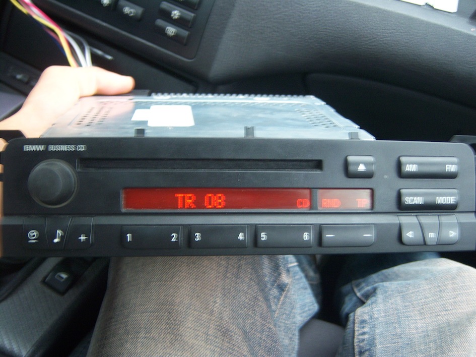

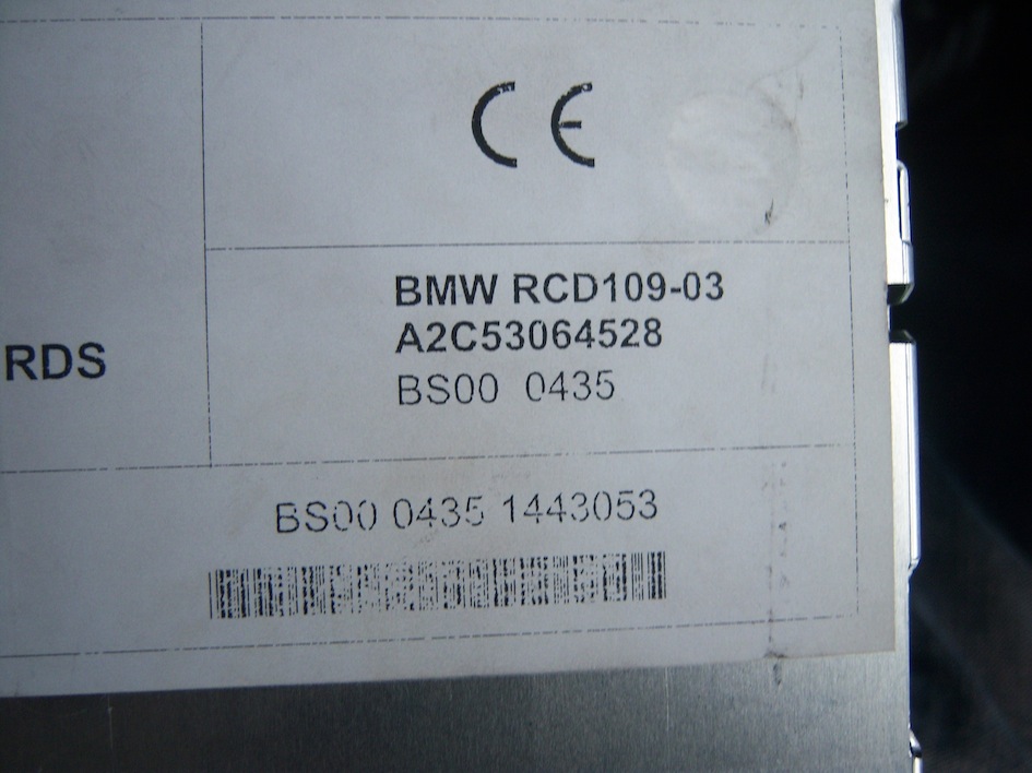

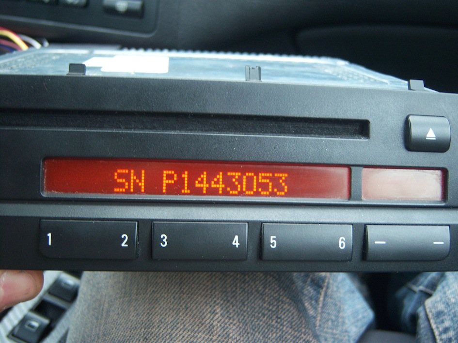

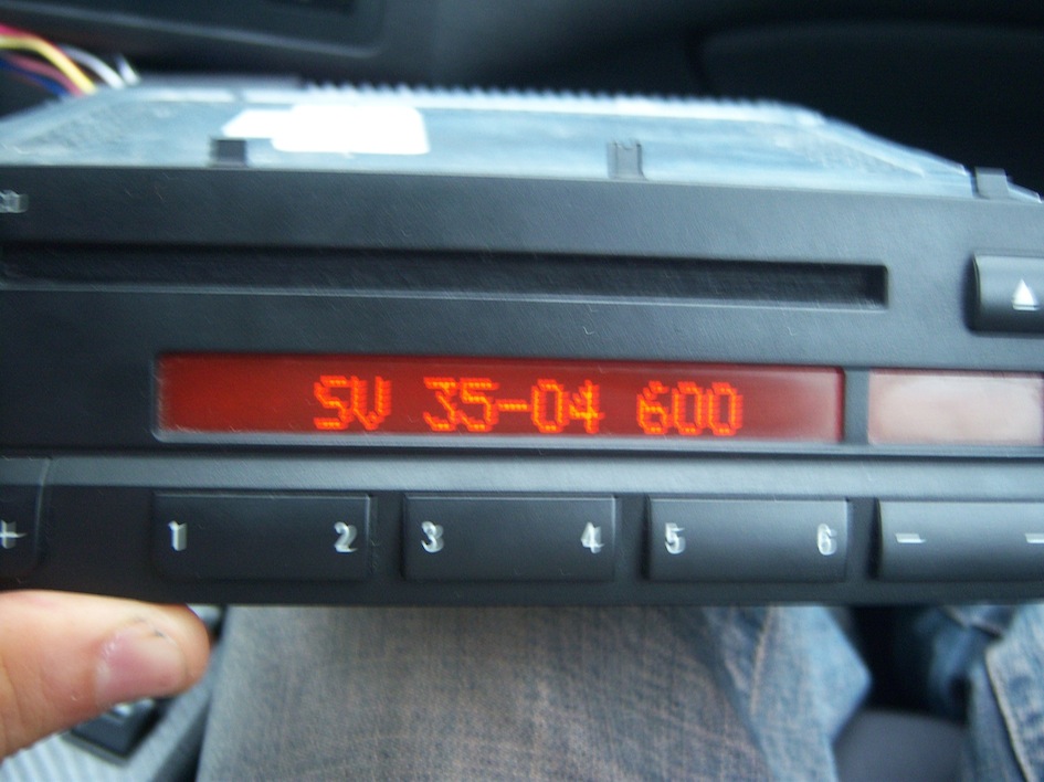

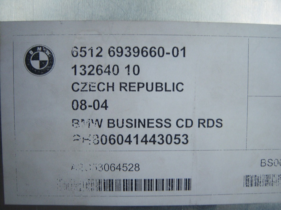

salutare,am o problema cu un business cd de pe un e46.l-am cumparat acum ceva timp de pe ebay iar azi am incercat sa ii atasez o interfata audio.problema e ca nu merge.apas pe butonul ''mode'' si nu vrea cu nici un fel(comuta doar radio-cd si viceversa).nici macar nu apare pe display ''aux''.ce ar putea avea?
tipul scria ca citeste si mp3 iar cand am incercat un cd mp3 mi-a aparut pe dispaly,cd error.atasez cateva poze cu cd-playerul in felul asta poata isi da seama cineva ce pot sa ii fac(daca am ce-i face).ms anticipat!

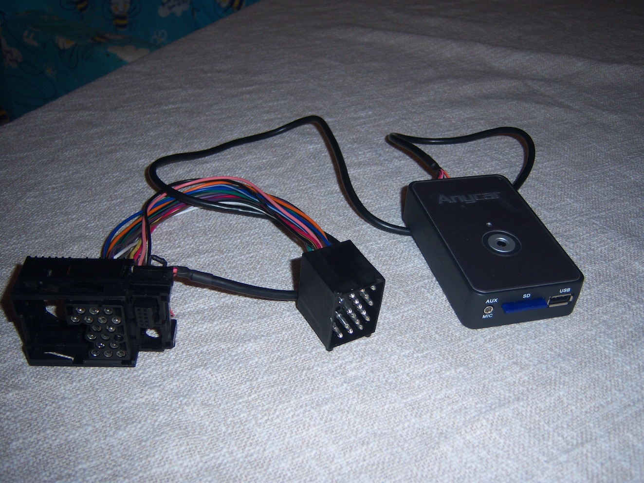

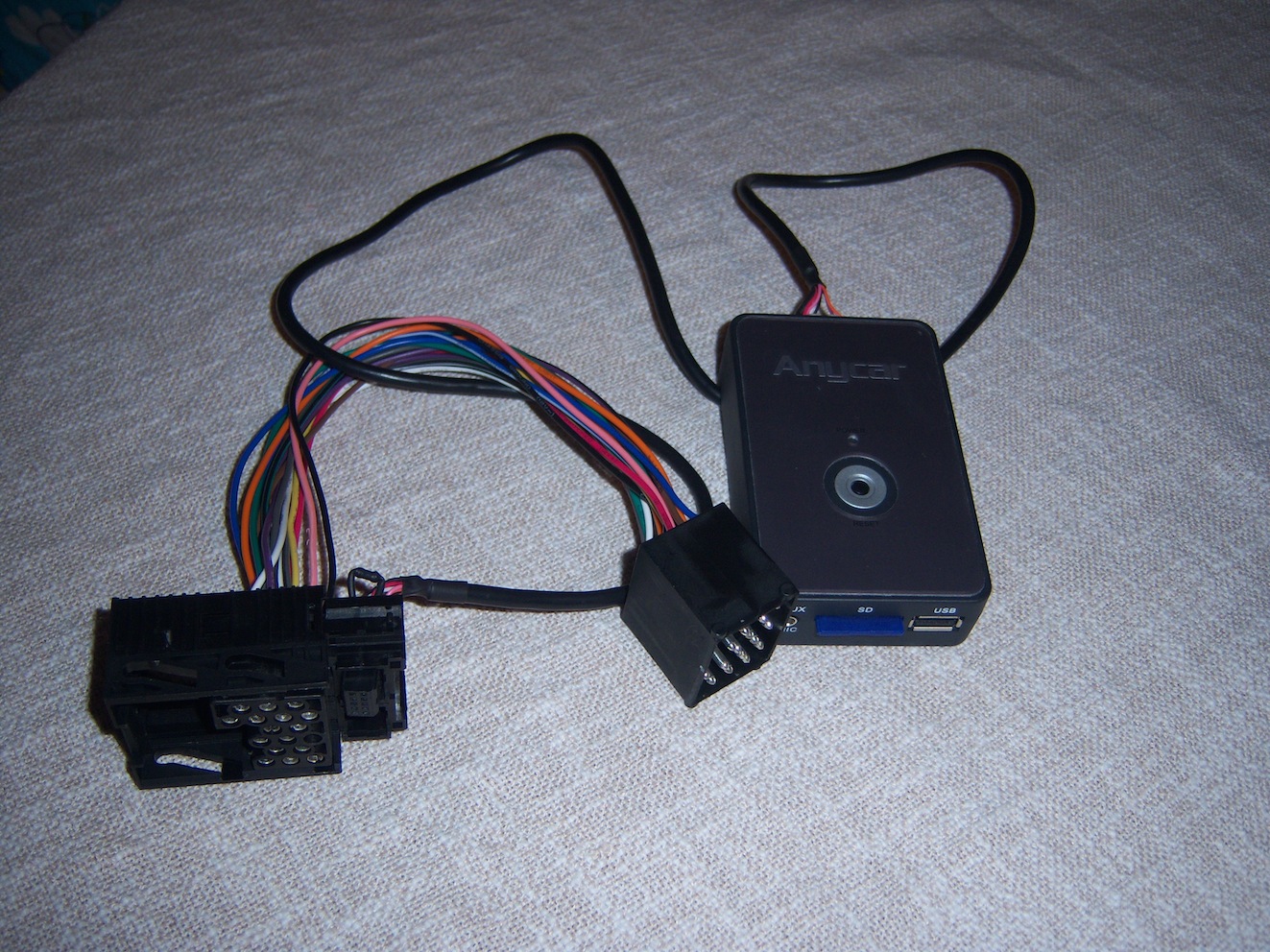

am luat-o de pe ebay si pe aia.....interfata vine cu cablaj complet :practic intre mufa de la masina si cea a cass-ului am o prolunga din care iasa si cablurile pt interfata. mufa cass-ului este cu 17pini rotunzi!
astfel de emulatoare am mai folosit pe business-ul vechi pe care l-am dat cand am luat dynavinul si au mers perfect.ce ma nedumireste este de ce nu comuta si pe aux atunci cand apas pe MODE? chiar daca nu am interfata conectata ar trebui sa arate si aux atunci cand apas butonul,nu?dupa ce am conectat interfata, led-ul de control al acesteia s-a aprins,deci inseamna ca primeste curent,doar ca nu pot comuta radio-ul pe auxiliar.
mai jos sunt pozele cu interfata si cablajul acesteia.
