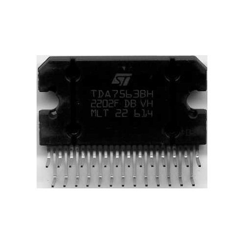

Boxele de pe partea soferului (tweeter, boxa medii si subwoofer) nu functionau, de vina a fost o piesa numita TDA 7563 (am atasat o poza sa vedeti cum arata). Am scos toata unitatea din bord si am mers la un electronist. A facut-o bucati ( multe rau:) ca sa ajunga la aceasta piesa. A durat 2 luni pana a venit piesa ( in Constanta, poate in Bucuresti sunt alti furnizori) si a costat 100 de lei. Manopera 200 lei. Acum functioneaza toate boxele perfect.
Poza este luata de pe net, nu stiu daca seria este aceeasi.

Asta nu e un final? tie practic ti s-a ars finalul..
La piesa sigur am fost ars, dar era singurul loc unde mi au spus ca imi pot aduce. Am cautat atunci pe net dar nu am gasit nimic :(. La manopera chiar nu imi pare rau, a muncit omul ala de i-a sarit basca :). L-a desfacut si l-a pus la loc de doua ori. De fiecare data cateva ore bune... + ca a fost singurul pe care l-am gasit cu suficient tupeu sa desfaca tot computerul. Ma bucur ca am gasit rezolvare in CT. In Bucuresti stiam ca se rezolva dar numai drumul ma costa 3-4 sute...

Daca s-a uitat doar ce are inauntru, era relativ usor de gasit ce se putea strica pentru ca in 95% din cazuri fie moare alimentarea, fie moare un final. Daca alimentarea e comuna, atunci ramane finalul :)

Iar la pretul piesei iara este relativ deoarece exista mai multe tipuri de TDA7563.
Exista un singur tip de TDA7563. Difera doar tipul de capsula iar in cazul de fata se poate monta doar un anumit tip de capsula. Deci e un singur TDA7563.
Diferenta de pret intre capsule este foarte mica si este data mai ales de logistica, mai exact cantitatea minima de integrate, cum au fost impachetate etc.
