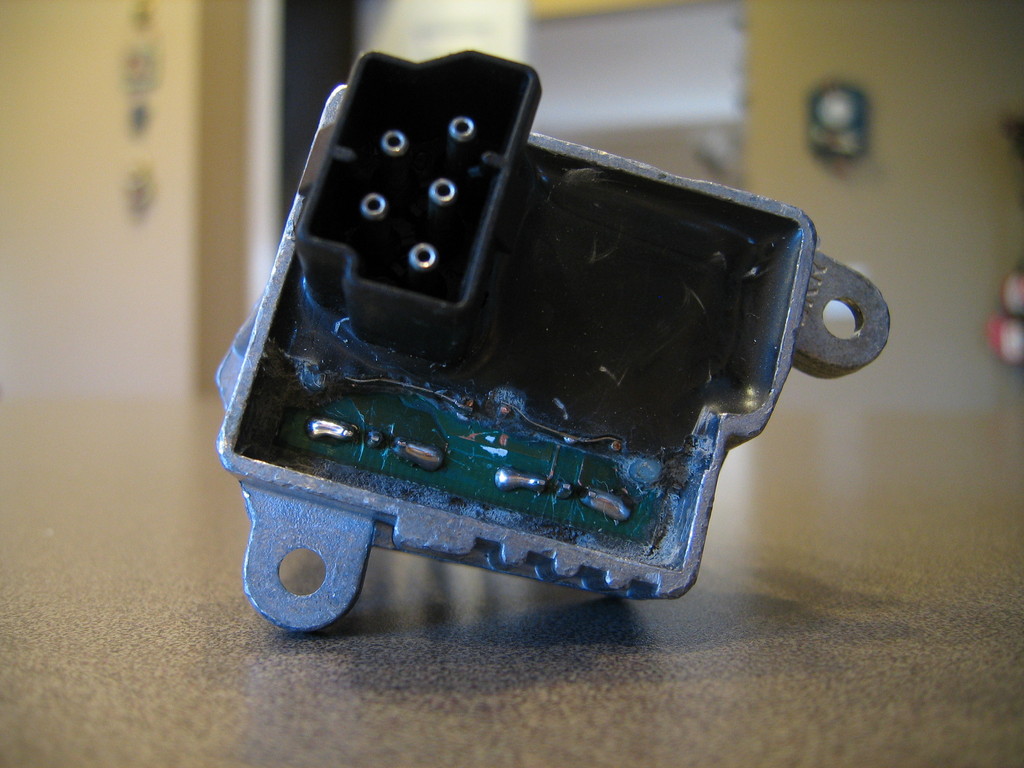

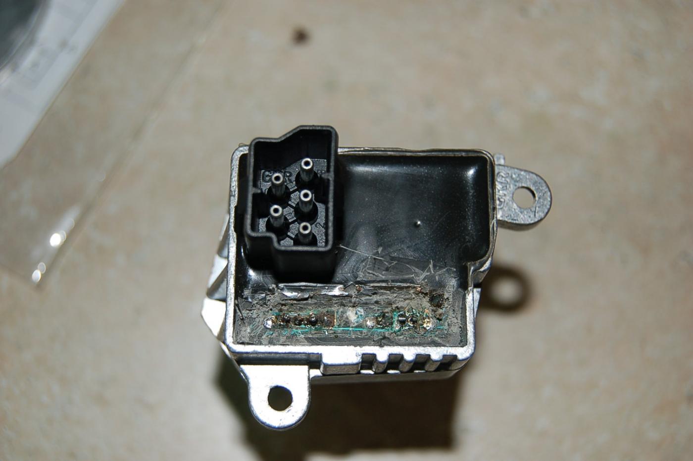

intradevar piesa merge reparata cu cateva luni in urma am facut si eu operatiunea si inca merge perfect deci puteti face o economie daca aveti ceva timp la dispozitie cam 40 de minute cu tot cu demontat si montat. am desfacut piesa am indepartat protectia acea care este un fel de silicon si am lipit cele 6 picioruse e ca noua pute-ti icnerca si voi inainte sa dati bani aveti atasat si 2 poze. multumesc colegului care mi-a dat informatiile despre reparare

Te superi nu te superi , mie i-mi suna a improvizatie ! Sa nu te trezesti cu masina in flacari !

poti sa dai mai multe detalii despre reparatie te rog?
