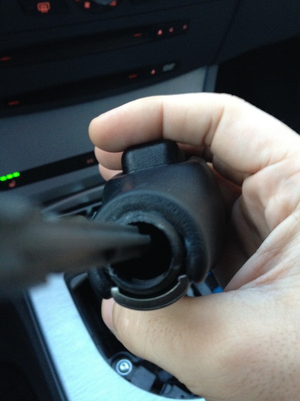

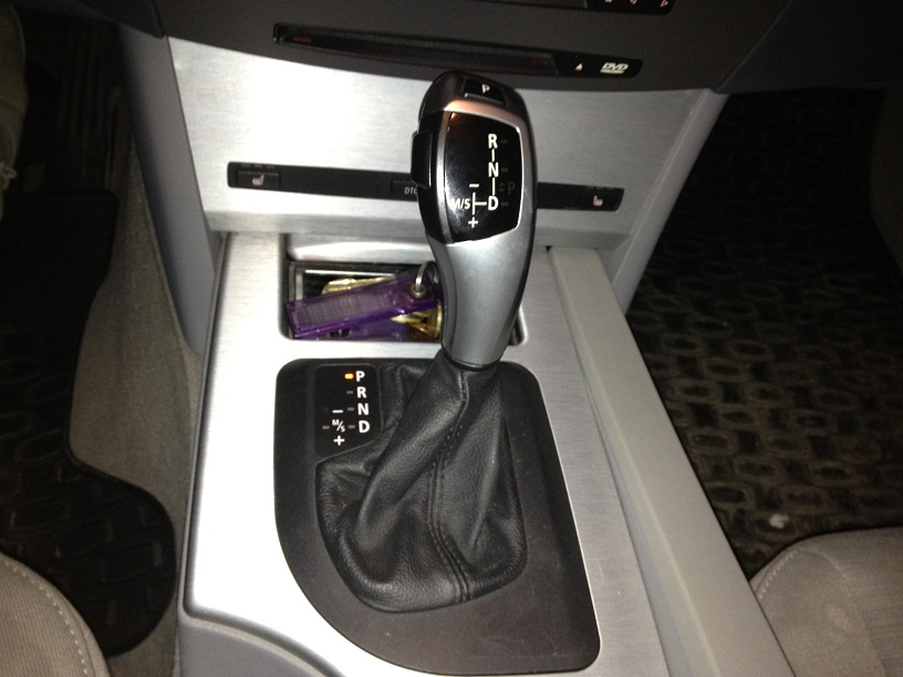

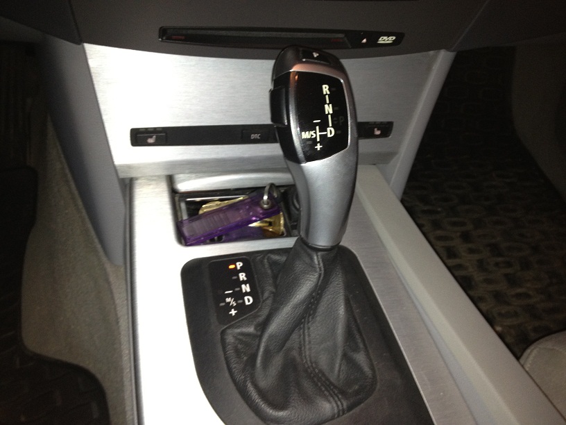

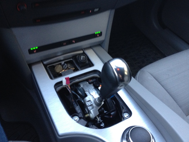

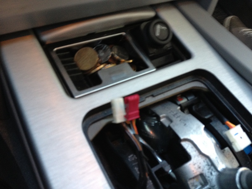

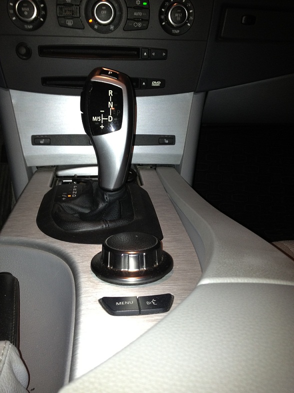

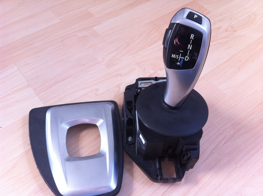

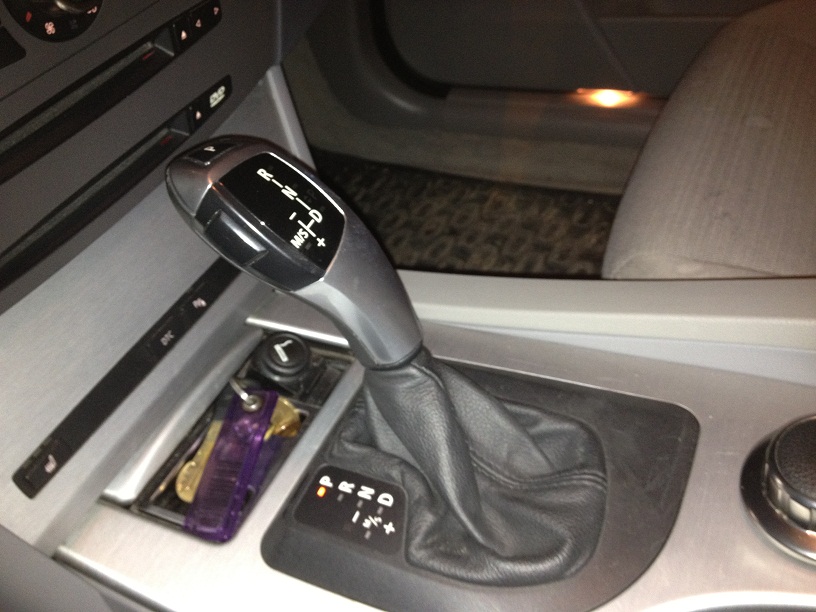

post-14280-0-78500900-1352740169_thumb.jpgam atasat poze cu schimbatorul montat. din pacate :( dupa 2 zile s-a ars si nu mi-au mai mers nici ledurile de jos. cel care l-a facut cand a tras firele prin cercul din el a facut un sant unde trebuiau sa stea firele dar se pare ca se frecau de fier. e foarte mic spatiul in care poti face santul sa stea firele. singura posibilitate e sa tragi firele pe afara sau prin plasticul exterior ceea ce este inestetic. in concluzie este un esec din pacate..sau pe jumatate esec. sunt dezamagit pentru ca in procesul de montat s-a si zgariat si cand l-a desfacut s-a zgariat bine ca si-au revenit ledurile de jos. cred ca ma reorientez pentru un Illuminated Shift Knob de pe eBay care este plug & play

Ce urat arata asa inalt !
e bagat maxim. nu ii da voie fierul ca are un cerc care nu permite sa coboare mai jos de atat. totusi nu e cu mult mai inalt decat cel originial,ele scoase sunt de aceeasi inaltime singura diferenta e ca ala original coboara cu 1cm mai jos decat asta. pare totusi mai inalt din cauza formei pe care o are.
daca mergea si ramanea aprins mie unul imi placea. asa doar de forma nici eu nu sunt prea incantat. dar nu e nici o problema ca in 2 secunde pot pune vechiul schimbator, am incercat si eu,nu am pierdut nimic decat timp si bani. topicul insa este de folos pentru cine vrea sa mai faca asa ceva sa stie dinainte cum arata si cat de complicat este. oricum nu las nici asa nici nu pun vechiul schimbator pentru ca nu il suport e urat cu spume. am sa iau unul plug & play de pe eBay care este si mai mic si facut special pentru masina mea. iluminated know shift undeva la 200$

Poti fara problema sa mai tai din teava schimbatorului.

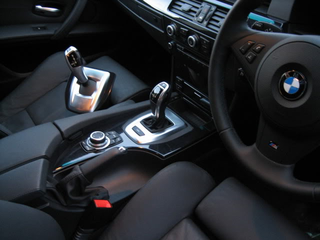

Eu mi am pus modelul asta ... Dar cu foarte, foarte multe modificari post-24262-0-85479600-1352751614_thumb.jpg
la ala ma refeream si eu care il ai tu...dtc sport e foarte frumos. dar zici ca il pot taia din partea de jos pe asta al meu? am sa incerc dar trebuie sa tai si partea argintie? totul la rotund dupa care sa pun capacelul de jos nu? arata foarte bine la tine felicitari!
Aia nu e masina mea, nu am poze cu schimbatorul pe masina , o sa i fac , si o sa postez.
Eu nu am taiat din joystick, am taiat din levierul schimbatorului ...
wow! ai taiat din levier... eu o sa fac invers :) mai bine stric un schimbator decat sa stric definitiv levierul. daca voi vrea sa pun inapoi originalul nu voi mai putea. oricum nici daca il tai nu rezolv nimic pentru ca nu lunigimea lui e problema ci faptul ca are un cerc metalic pe el in partea de jos peste care nu poate trece schimbatorul (se observa in poza 2). are loc sa mai intre schimbatorul dar nu poate trece de fier... am sa tai din schimbator oricum este ars si am sa-l arunc probabil intru-un final dar mai intai o sa-mi fac de cap putin cu el :)) sa vedem ce iese. si poate imi iau si eu unul ca al tau pentru ca ala e mai mic de inaltime asa pare...
