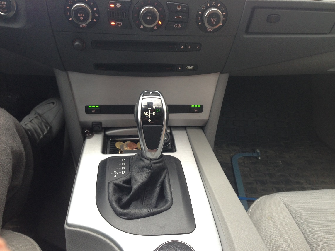

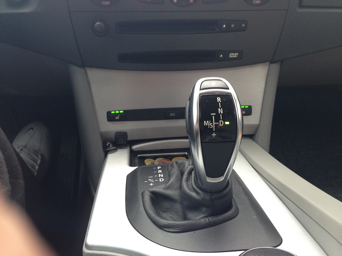

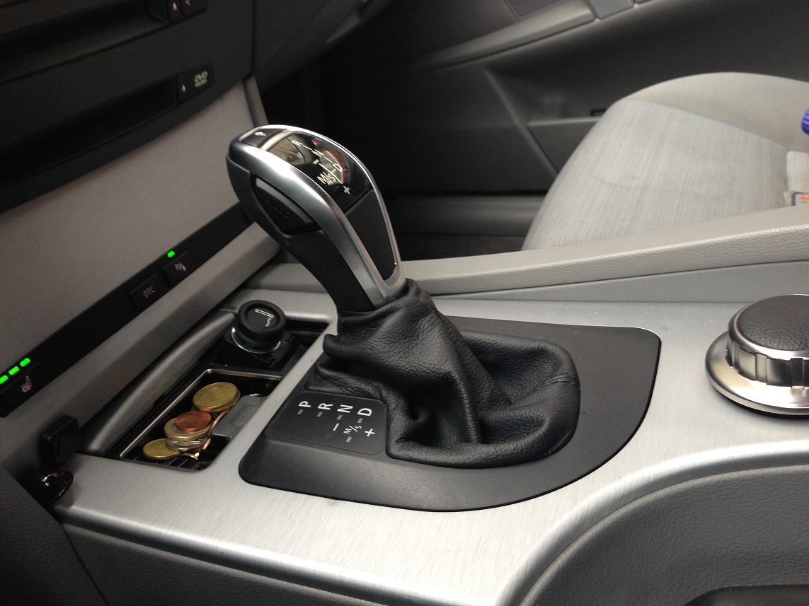

si intr-un final dupa mult chin am reusit sa pun schimbatorul lci dtc sport shifter :) functionale toate ledurile arata superb. concluzia e ca se poate :D
schimbator 100 euro +manopera electrician 100 ron. cost total 600 ron.

Rares_CJ - nu le am de 2 ori. cele de jos nu se aprind. doar pe joystick se aprind. daca as vrea se poate astupa acea parte eventual vopsit tot trimul. dar alea sunt doar scrise nu se aprind si nu sar in ochi la nimeni. se aprinde doar joystick-ul atat.
Pitbul- trebuie un schimbator,un electrician si putin curaj. in jur de o ora de munca.
nu se modifica nimic in afara de teava metalica care trebuie scurtata. in rest face totul un electrician/electronist bun. poti face si fara a scurta teava dar....va arata putin cam inalt,acum depinde de gusturi. acest schimbator este mic deci nu ar arata chiar rau dar ca sa arata asa jos (mult mai jos ca cel original chiar) trebuie sa tai cativa cm din teava.
daca vrei sa vinzi masina cu schimbatorul original intr-un final se poate pune acel schimbator dar ii tai si lui acel plastic si va arata original si mai jos decat initial. dar de ce ai vrea sa mai arate ca originalul vreodata? poate doar ca sa iti pastrezi tu astea dar nu e cazul meu,o voi vinde asa cum este.

se poate pune dar nu mi-a placut cu butonul ala jos si arata urat trebuia vopsit. trimul il pot pune oricand daca vreau altul...
