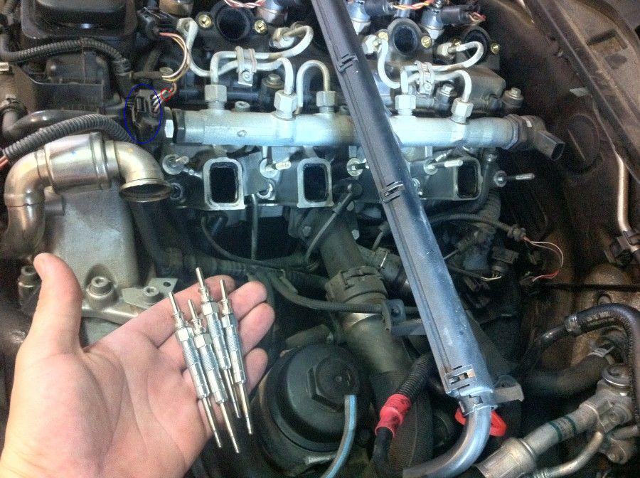

Am probleme cu fierele incercuite in poza cu rosu si vreau sa tai partea unde s-a fisurat firul si sa-l reintroduc in mufa. Am incercat dar m-am lasat bagubas pentru ca nu am vrut sa stric mufa degeaba, a desfacut cineva mufa din fire ca sa stiu la ce sa ma astept sau trebuie sa cumpar alta?

Mersi. Iti dai seama ca prima data incerc sa vad daca reusesc sa o desfac dar la prima vede nu este usor mai ales ca si plasticele din interior sunt sensibile. Bine nu-mi dau seama daca sunt rupte in interior sau doar cauciucul. Poza din attach este pur informativa.
