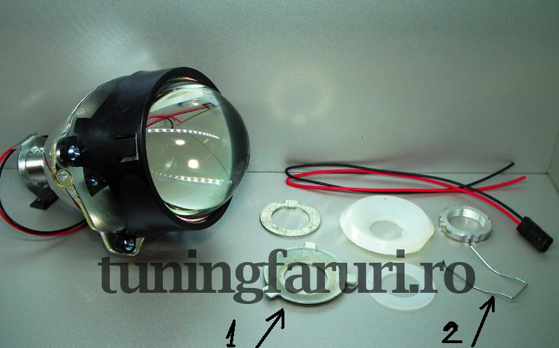

Nu. Iti trebuie adaptorul de deasupra celui numerotat cu 1. Cel cu 1 nu iti trebuie.
Dupa ce bagi lupa in far in locul becului H7, pui acel adaptor peste filetul lupei si il bagi in locul adaptorului scos din oglinda. Acesta are rolul de a alinia lupa astfel incat sa nu iti mai bati capul cu rotirea acesteia.
Si piesa 2 ?
