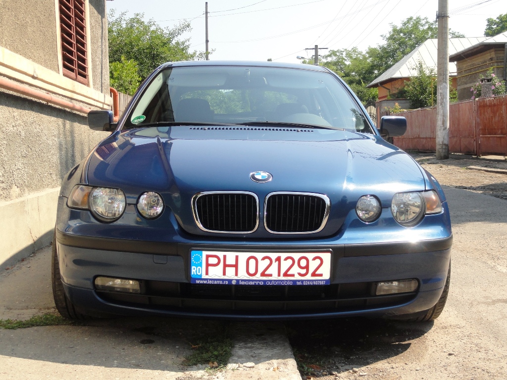

Pe asta vreau sa pun lupe si angel eyes.
  On 10/13/2013 at 3:49 PM, red bandit said:
Am pus o poza mai devreme. Se potrivesc lupele si la mine, stiu ca farurile "mari" au acelasi diametru ca la sedan, nu?
in principiu e acelasi produs si acelasi mod de instalare, doar ca la tine e mai mult de munca... trebuie demontata si bara fata :pardon:
si daca tot faci operatiunea asta, iti recomand sa iti montezi si angeleyes... o sa vezi ca la Compact e cam delicat sa tot desfaci bara si sa realiniezi farurile :eek:
si daca nu ai mai facut asta pana acum, o sa iti cam scoata nervii la pensie
