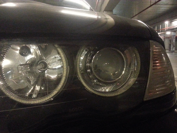

Merg fix ca alea de 2.5, se baga lupa, pe unde bagi becu e filetul lupei, infiletezi piulita, ornamentele vin lipite pe plasticul lupei cica, eu am primit in pachet niste 'cacaturi' de inele de plastic care mai mult m-am chinuit cu ele pt. Ca nu erau de acolo sigur dar am improvizat eu sa stea cat de cat. Am facut cu burghiu un canal pe unde sa trag firele de la lupa (n-am avut unde sa le conectez la instalatia mea, desi nu e un chinezism ordinar, e mediu).
Eu sunt multumit, sa rezolv si cu faza lunga pe lupa si reglajul farului din dreapta ca e mort si sper sa nu ma opreasca la RAR pentru ca bat alb si daca le reglez ok si merge reglajul nu vad care ar fi problema.
Daca mai ai ceva intrebari dai reply.

Exemplificare si cu ornament. Intrebarea ramane insa 2,5' sau 3' ?
2,5" + inele

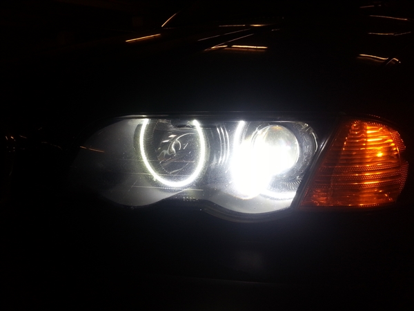

am montat si eu lupele de 3' am facut si niste poze. bec xenon h1 de 6000k
le-am reglat eu dupa ochii deocamdata dar cred ca e ok..
cand e pusa faza lunga e xenon si pe lunga..
am doar o nelamurire cand ii pusa faza scurta imi da automat tot la un interval fix de timp un blitz , unii mi-au spus ca ii da computeru test de eroare sau de bec ars..asa sa fie?nu as putea sa scap de asta?sa nu mai dea blitz automat?
am sa revin cu poze facute noaptea
mai degraba cand ai farurile stinse la mine e de la angel.
