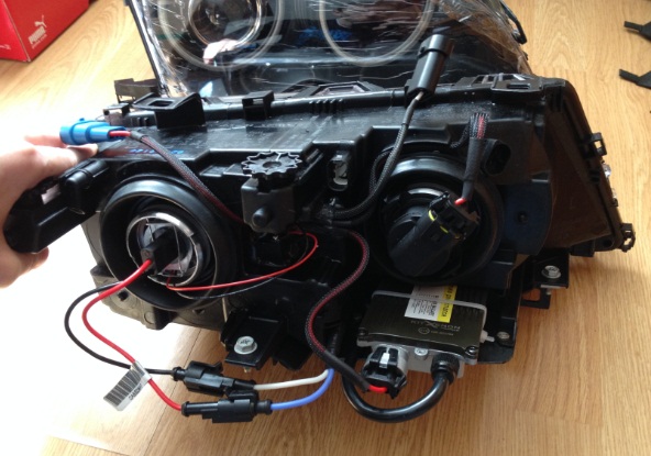

Pentru cine doreste,poate sa conecteze lupele cum sunt OEM, la pinii aferenti din LCM.
Firele de plus pt solenoidul lupelor se conecteaza la LCM in mufa albastra, la pinii 2 si 26.
Eu am conectat ambele fire de plus ale lupelor la pinul 2, iar masa pt solenoid am luat-o de sub semnalizare (este o tablita cu fire maro, pt masa, se conecteaza inca un fir acolo pt solenoid).
Dupa conexiunile modificate, prin codare am setat astfel:
Butonul pe pozitia 0 sau pe pozitii: la flash da flash cu becul de faza lunga.
Cu faza scurta pornita, da flash cu becul de lunga + a doua faza a lupelor.
Faza lunga: activeaza doar solenoidul (a doua faza a lupelor, fara becul de lunga).
Acum incerc sa fac din codare ca si pe flash cu faza scurta pornita sa mearga doar lupele. Stiu sa fac altfel, dar as vrea din codare.
Avantaj pt a conecta lupele OEM: se poate activa functia de DRL (pt cine doreste) fara a bruia solenoidul lupelor (pt ca odata conectat acesta la firele de faza lunga, cand activezi DRL-ul face urat solenoidul, tot incearca sa se activeze).

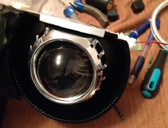

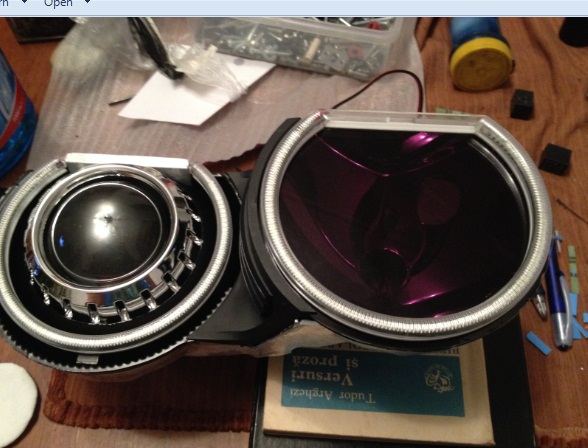

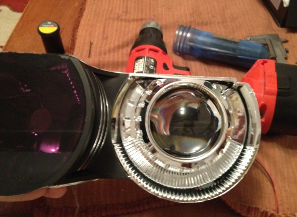

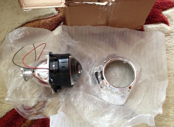

Pt. cei cu faruri ZKW va recomand tutorialul acesta

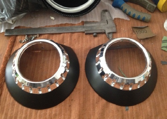

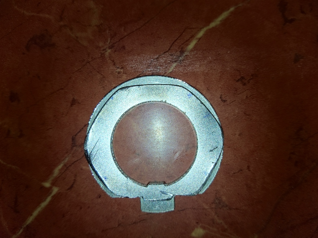

Dar aveti grija ca inelele adaptoare ce vin in kitul de la performanceauto.ro sunt mai mari si nu trec de urechiusele soclului, a trebuit sa pilesc de m-am plictisit (la min 1:09 vedeti cum arata inelul fata de cel din poza mea).
De asemenea, nu trebuie sa aliniati lupa cu partea de sus a farului, pt ca la montarea pe masina o sa observati ca farul de fapt e inclinat intr-o parte putin, nu e paralel cu solul, asa ca a trebuit sa mai invart lupa sa bata drept.
Totusi am o intrebare, voi ati lasat asa liber in spate unde intra becul, nu patrunde apa/praf prin golurile alea?
Welcome to the internet ! :hi:
Cred ca ai abordat gresit montajul si te-ai blocat intr-o chestie minuscula... :D
Am impresia ca n-ai observat ca acele inele pot fi asezate intr-o singura pozitie astfel incat aripioarele ornamentului sa se prinda exact de ele.
Mups, in viata nu e bine sa dai sfaturi daca nu esti sigur de ele.
In plus nu generaliza situatia ta pt toata lumea :excl:
Alinierea proiectorului se face la primul montaj functie de partea de sus a farului, apoi se regleaza la final PE MASINA.
As putea face pariu ca la montajul farului nu l-ai mai asezat fix in pozitia initiala.

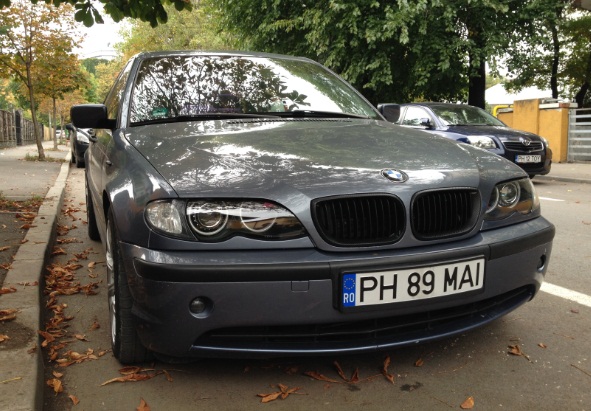

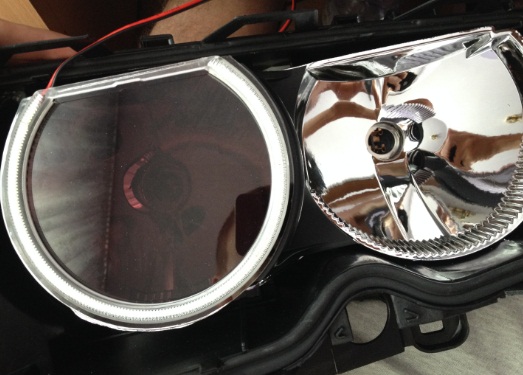

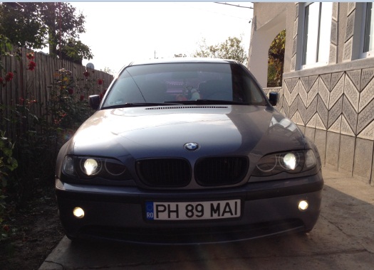

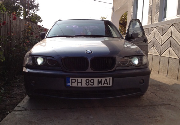

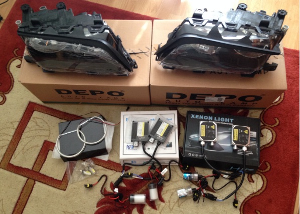

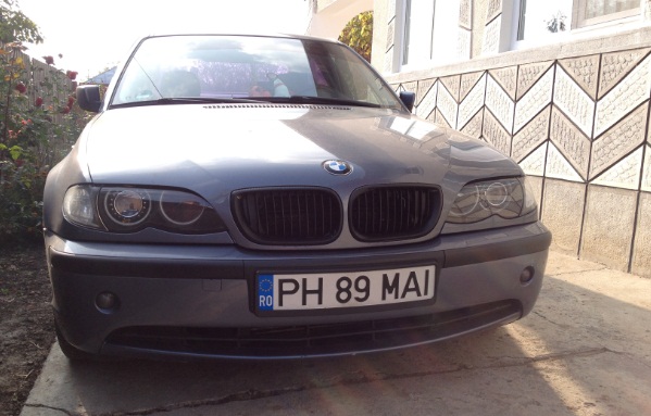

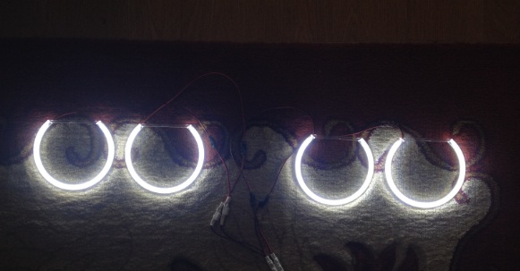

va prezit lucrarea facuta de mine cu lupe bi-xenon morimoto de 3, kit xenon 4300k+proiectoare tot 4300k, angel eyes smd ultima generatie 7000K si faruri noi Depo, eu sunt multumit de cum au iesit si de lumina, lupele nu se compara cu cele china... nu are rost sa intru in detalii, o sa atasez cateva poze destul de sugestive..
:D
  • Like 6
frumoasa lucrare! dar ce e cu sticla aia in faza lunga?
ms :D n-am vrut sa vopsesc oglinda si am pus sticla fumurie, imi place cum arata asa, scoate lupele in evidenta
legat de xenon am mers pe 4300k, eu zic ca am facut alegerea potrivita, nu sunt atat de galbene ca halogenu si vad foarte bine noaptea thumbsup.png
