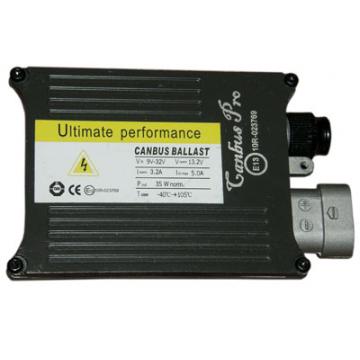

Poti sa pui un link sau sa ne zici ce model de balast ai luat pentru ca si mie imi face la fel. O iau razna acele cand dau drumul la xenon.
Mersi
Asta e LINKUL
Prima poza e corecta, e balastul mai gros in care bagi direct firul de alimentare. Poza a doua e de la balastul "ultra slim", care e cat un hard de laptop si alimentarea se conecteaza pe fir.
Nota: eu am mai legat intre balast si alimentare un anulator de eroare xenon din cauza ca am pus balastul sub far si nu ajungea firul.

Asta e LINKUL
Tot asa am si eu acuma, balastul sub far exact in locul unde se pun cele originale si imi ajung firele sa le bag direct in balast. Inainte aveam un model slim care nu era ok, baga foarte multi paraziti cand ascultam radioul. Astea slim nu sunt ecranate bine.
Am sa comand si eu atunci modelul gros ca sa scap odata de resetarea bordului cand dau drumul la xenon.

Inca o intrebare, tu ai balastul exact ca in poza data de tine, prima poza sau ca si in poza de mai jos.
da, asta e modelul, cel un pic mai gros si in care se baga direct mufa de alimentare cu curent, la mine merge bine...cel "ultra slim", are un fir cu un conector pe el, cu care se alimenteaza...
Eu le am astea http://performanceauto.ro/images/Instalatie%20Xenon%20Canbus%20Pro%2035W%20NSSC%201068.jpg
O singura data am patit sa imi reseteze bordul, dar atunci a fost bateria cam descarcata, in rest nu am probleme :D
