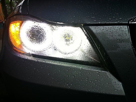

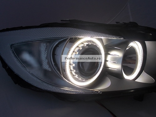

Ba da. Construiesti un dop din fibra de sticla care se aseaza perfect in locul ala, il vopsesti cromat si-l bagi in locul becului. :rolleyes:
Prea multa bataie de cap. Curat peste murdar. Am vazut o varianta mai buna. Angel eyes-ul de pe faza lunga este mai mic in diametru, intra putin inauntru si acopera gaura aia. Adica asa:post-69182-0-38363400-1430737572_thumb.jpg
Nu e nici un avantaj, plus ca trebuie improvizata masa becului H1 ...
Probabil pt ITP vrea sa puna sa nu aiba probleme ��
Da, trebuiesc lipiti niste papuci si majorat putin fasungul la lupa ptr ca h1 halogen este mai lat cu 1mm aprox....
Deci se poate... :popcorn:
Avantajul este ca ai lupe si nu se ia nimeni de tine

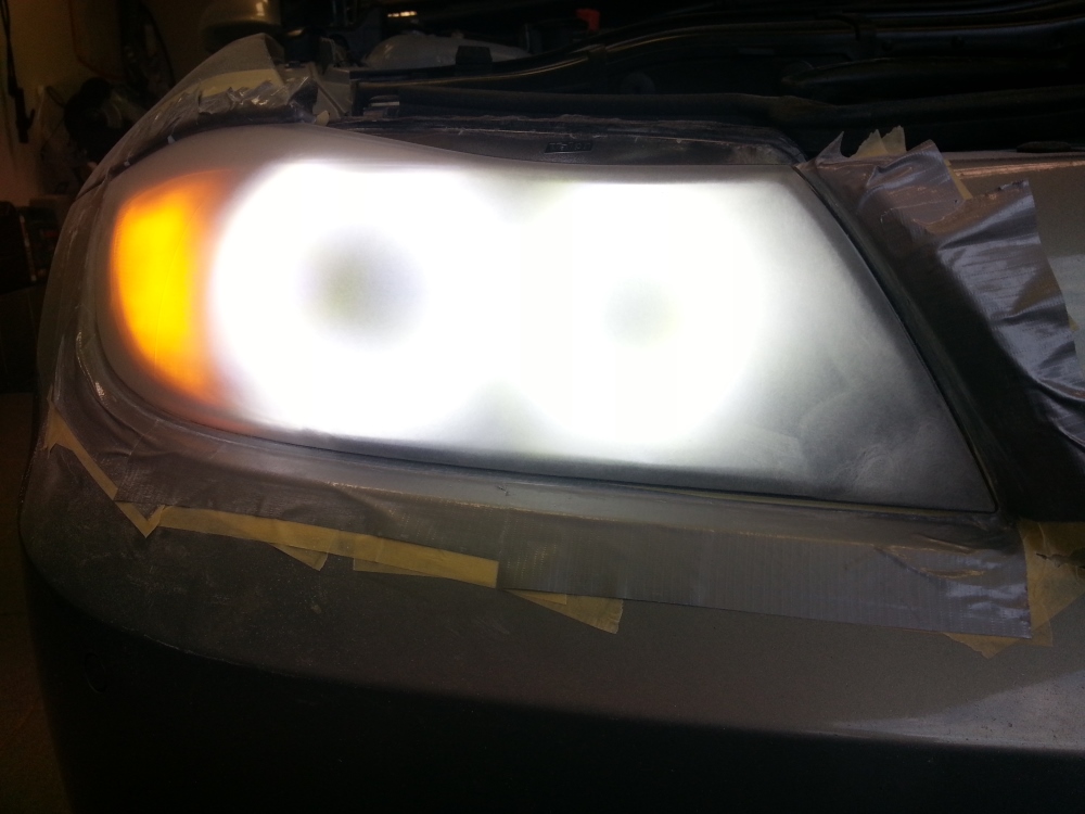

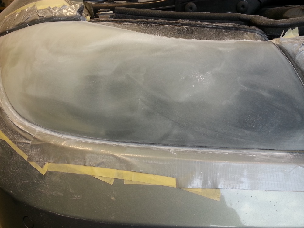

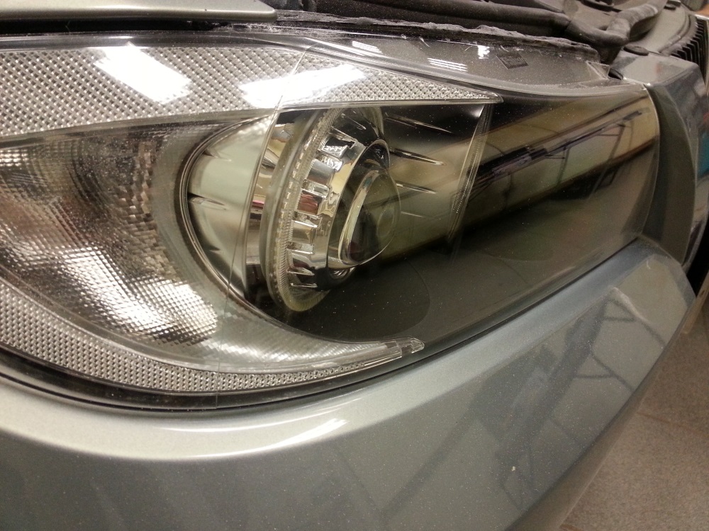

Au iesti foarte bine farurile, deci oameni care stiu sa lucreze bine :)
De obicei depinde de cat de afectat este farul, dar in principiu se pleaca de la smirghel 800 si urca pana la smirghel 3000 (apa obligatoriu).
Referitor la pasta, eram curios, eu am gasit ceva in uk, quixx sau xerapol.
In tara am folosit pasta de polish de la 3M (prima abraziva, si dupaia inca 2 de polish si luciu) - asta dupa smirgheluire temeinica :)
