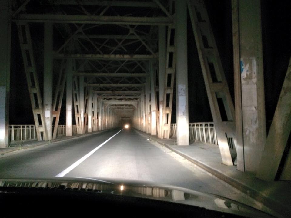

am pus azi lupe plus xenon 55w, de 6000k
se vede super, atunci cand pornesc faza lunga halogenele de pe faza lunga aproape ca nici nu se mai observa la ce puternic se vede lumina de la lupe
eu vroiam sa pun de 4300k, dar baiatul respectiv nu avea asa ceva,
despre lupe, omu' sustine ca sunt morimoto, insa pe cutia lor eu nu am vazut ca scrie decat vision electric bi-xenon nu mai stiu ce...
per total sunt foarte multumit, chiar nu ma asteptam sa iese asa bine, se vede foarte bine, foarte intens ( in limita bunului simt, adica se vede exact ca si la o masina , oem din 2007 sa zic asa)
faza lunga se vede foarte bine, nici nu mai am nevoie de halogenele de pe lunga, dar le-am lasat acolo, sa fie treaba, treaba....

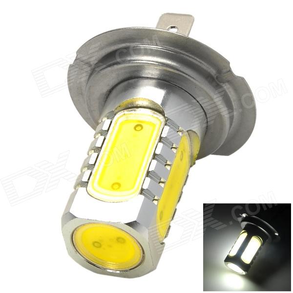

Diferenta este foarte mare. In sensul ca halogenele faceau lumina, cob-urile nu fac deloc. Sunt doar de design, lumina alba, bune pentru flash-uri. Adica exact ce are el nevoie, vrea sa anuleze halogenele.
Apropo, cob-urile sunt de vanzare. Cine le vrea sa dea PM.
