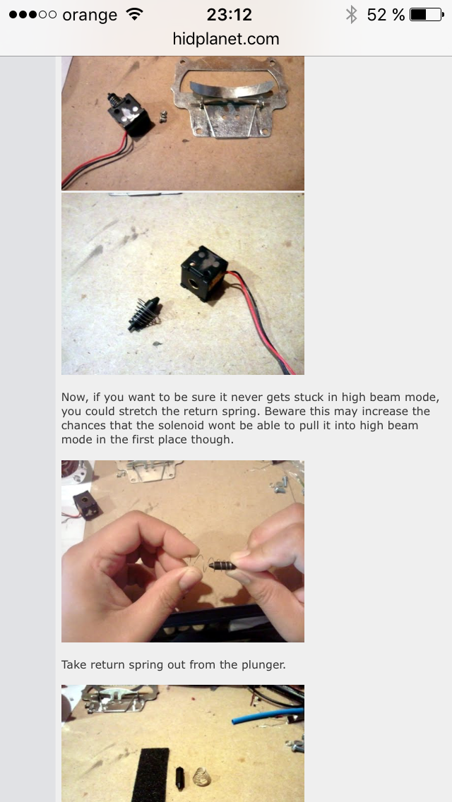

intrebare?: exista posibilitatea ca xenonul (becul) care este de 55w sa afecteze arculetu acela, si sa nu mai aibe duritatea necesara?
ma gandesc ca caldura produsa de bec sa-l afecteze?
Dupa cum spune si autorul, cresc sansele sa nu mai comute pe faza lunga.
La mine arcurile alea sunt destul de slabe si tot n-am probleme.

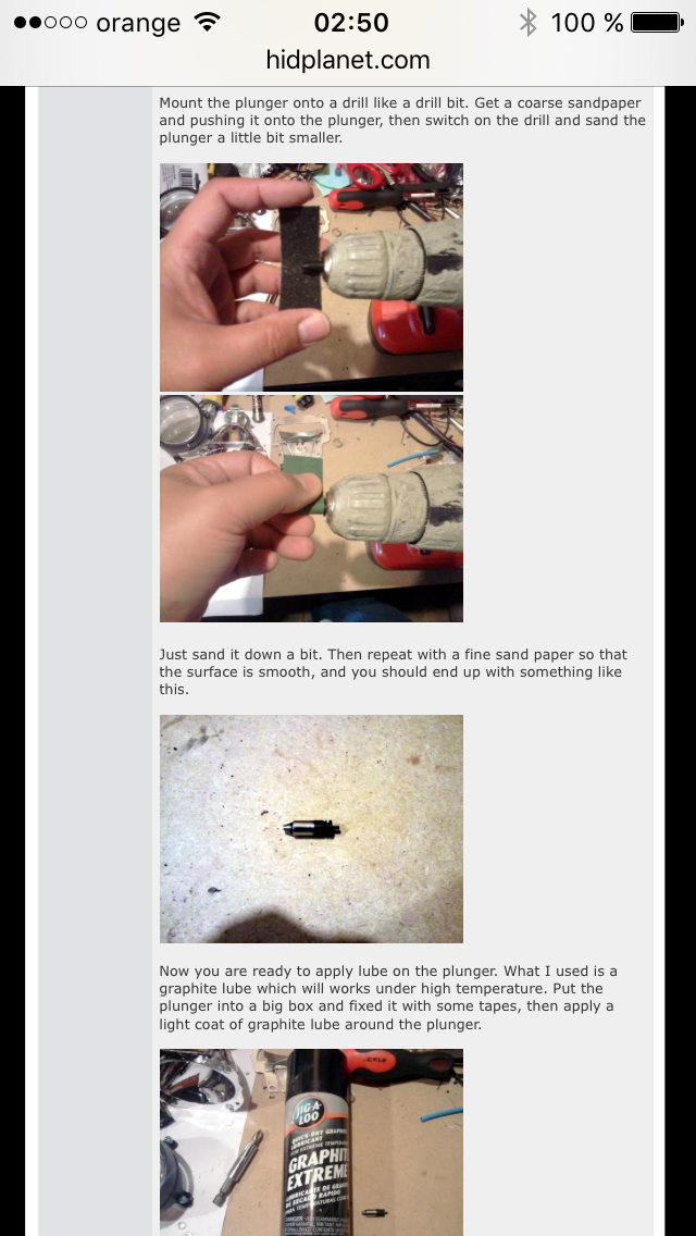

ce am observat, este ca acea bucata de metal care se trage in jos in bobina, are un invelis aspru care rame agatat, nu culiseaza cum ar fi.
acum ramane sa vedem cat ma tin.
