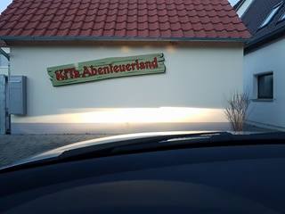

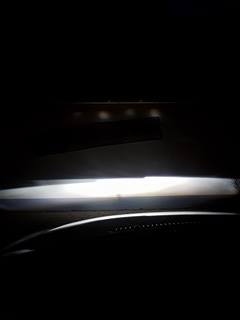

Am polizat saibele si eu intrat , dar nu prea fac mare lucru , proiectorul dupa partea stanga trebuie rotit putin
  On 1/19/2017 at 6:51 AM, X X L said:
da, si apoi ridicat farul din reglaje...
Da sa ști ca și asta trebuie. Nu bate prea departe. Parca nu ĂŽmi vine deloc sa scot iar geamul de la far, sa slĂŁbesc proiectorul și sa ĂŽl ĂŽnvârt. Treaba este ca cicĂŁ nu intra tubulara pe piulita de strangere. am strâns-o cu patentul.
