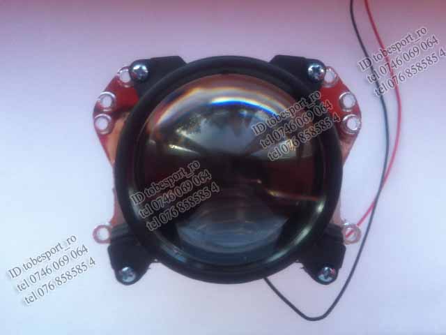

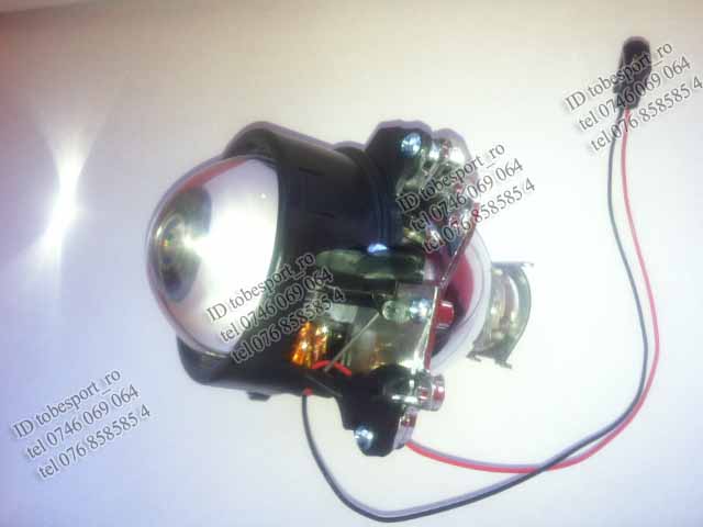

sunt 3 tipuri , MINI cel mai vandut , D2S a 2 varianta , si MAXI ... tot morimoto cu oglinda mai mare. MINI are oglinda din spate mica
am atasat cu MAXI , de MINI e plin internetul
Acum am vazut prima data Morimoto Maxi. Arata interesant si se vede ca oglinda e putin mai mare.
Ce e ciudat e ca numai in Romania am auzit de Morimoto Maxi. Am cautat acum si singurul loc in care se gasesc sunt la tine si inca la un magazin, tot din Romania.
