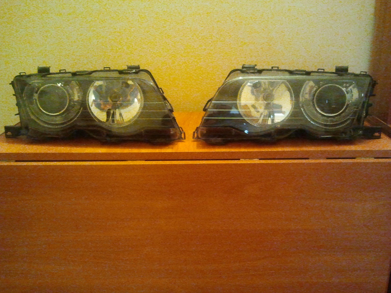

Am faruri normale, si vreau lupe, si eram in dilema morimoto sau fx-r, si am zis ca daca fx-r au diametrul clar mai mare de ce sa nu beneficiez de mai multa lumina.
PS: nu ma interesa ca e mai multa munca la fx-r, as fi acceptat pt a beneficia de o lumina f buna.
