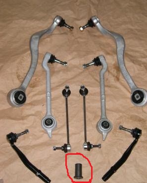

Buna dimineata! Am o problema cu directia masinii, imi bate ceva acolo la gropite mici. Am schimbat tot ce se putea schimba, bratele, bucsele, bielete de directie, bielete antiruliu, amortizoarele cat si flanseele cu rulment( dupa parerea mea tot). Am fost la patru mecanici, unul dintre ei mecanic la reprezentanta bmw, si nici unul nu poate sa imi spuna ce bate. Sunt intr-o ceata totala.Am schimbat totul in afara de bucsa incercuita din poza, nu stiu unde se afla bucsa aceasta.Va rog sa imi spuneti daca stiti cumva.O sa mai incerc si alti mecanici "renumiti" care sper ca ma vor ajuta cumva.Va multumesc!

Ai schimbat si cauciucul ala de tine fixata bara de torsiune..?? sunt 2 buc... nu-s scumpe..
Nu-l ai in poza..
Am schimbat si bucsele de la bara stabilizatoare. Un mecanic mi-a dat jos bieletele antiruliu sa vada daca mai bate si totusi nu a remediat nimic.(a anulat bara de torsiune cu totul si bataia era inca acolo).
ar fi bine de verificat si caseta/coloana de directie.
Mecanicul de la bmw mi-a verificat si mi-a zis ca caseta(scuze) de directie s-ar auzi mult mai tare si peste tot si in gropi mici si in cele mari.pe cand la mine se aude dar in cele mici.Are ceva bucse acolo in coloana de directie, coloana de la volan sau ce ar trebui verificat la caseta?
La e60 caseta e cu active steering,si la viteze mari se 'intepeneste ' directia si la viteze mici se 'inmoaie'.Parerea mea ca e caseta ,caseta la e60 se aude ,trosneste destul de tare pe drum accidentat.
Si la mine e dusa caseta dar nu bate doar pe drum de tzara si viteze sub 20km/h,pe sosea nimic doar cv pe dreapta dar nu cred ca e de acolo.
