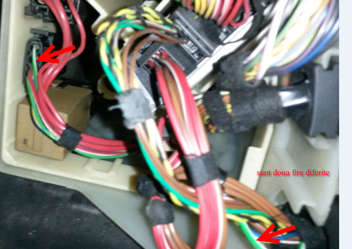

Am o intrebare in legatura cu instalarea acestui kit (vedeti foto). In mare parte am inteles montarea, ce anume nu sunt sigur inca este dintre cele 2 fire declansatoare este necesar doar unul sau ambele fire conectate ca acest kit sa functioneze?
Firul rosu pe "+" de la baterie
Firul negru pe "ground"
Din ce am observat are 2 fire declansatoare.
Trebuie conectate ambele obligatoriu? Vreau ca Angel Eye's sa functioneze doar cand motorul functioneaza.
Firul alb merge in "ECU Box" pe un fir rosu/alb/galben (acest fir nu este prezent pe E46 din EU) sau pe un fir virnil/alb. Este obligatoriu de conectat pe acel fir virnil/alb sau orice alt fir din "ECU Box" care are 12v activ cand motorul functioneaza?
LE: Am atasat si 2 imagini cu cutia mea "ECU".
Iei plus din cutia aia de la un fir ....12v cauta cu aparatul de control si masura asa am facut eu si e ok ..
