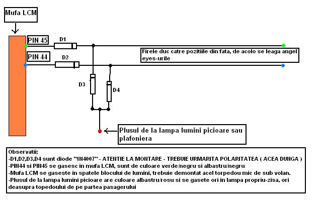

In electronica am habar, ma ocup cu reparatii laptopuri de ceva timp, stiu ce face o dioda ( lasa curentul sa treaca intr-un singur sens). Care ar fo acea schema "ieftina" cu diode?
Aceasta, cumva (asa, m-am gandit eu ca ar trebui, insa nu stiu ce diode sa pun, ce valoare) :

pe scurt:
- desfaci contactorul de la LCM
- localizezi firele negru/albastru si negru/verde (pozitiile 44 si 45 din mufa maro)
- te legi de aceste fire cu piciorusele diodelor ca in foto de mai jos (se vede clar si sensul curentului prin diode)
- piciorusul comun il legi pe orice fir care alimenteaza lampile de la picioare (mai putin cele maro care sunt mase (-) ) sau plafoniera

schema rapida de montaj ar fi urmatoarea
http://www.bmwclubmagazine.com/cutenews/data/upimages/WELCOME.jpg
si atat !
Asta inseamna ca firele negru/albastru si negru/verde duc la becurile de pozitii din far, iar inele angel eyes trebuie sa le leg la firele de pozitie de la far, nu?
Diodele ce valoare trebuie sa aiba?
Unde gasesc LCM-ul? Sub volan sau in fata la compartimentrul motor?
Edited by X X L
da
ai valorile inschema de mai sus

ar trebui sa functioneze si la e60 aceeasi schema insa nu stiu daca o sa dea si erori.

sunt in plus acele 2 diode, chiar nu le vad rostul... :scratchchin:
linia de curent dintre LCM si pozitii/angel-eyes nu are nevoie de diode, iar asta presupune sa sectionezi firele... e ilogica schema ta :wacko:
Pai fara acele 2 diode in plus, curentul de la lampile de la piciore nu cumva se duce la angel eyes dar se duce si in LCM? Acele doua diode in plus au rolul de a bloca curentul din lampile de la picioare sa se duca si in LCM.
In fine, daca tu zici ca nu afecteaza cu nimic daca, curentul se duce si in LCM ramane schema fara acele doua diode.
