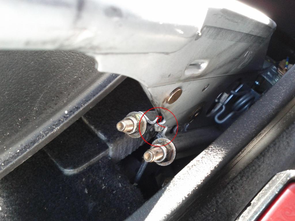

Bun, deci am desfacut cum mi-ati explicat manseta,am vazut ca balanganea clema aia si pintenul era indoit(probabil din cauza fortei).Am bagat clema inapoi, am indoit inapoi si pintenul si acum merge perfect( cat timp nu stiu ) sper prea curand sa nu se mai intample desi e ok ca-i stiu rezolvarea.
Am auzit ca sunt notorii franele de mana la E46 si am sa pun o poza informativa cu problema in cauza. Multumesc pt ajutor inca odata.
