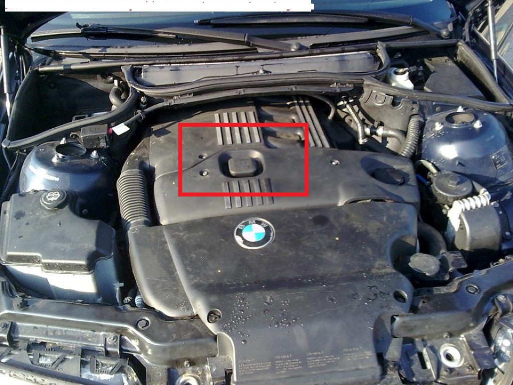

Salutare colegi, am o mica nelamurire daca ma poate ajuta cineva cu un sfat.
La rece dimineata, verific nivel ulei, pe joja e undeva pe la jumate. Merg cam 10 minute cu ea, verific uleiul din nou, e aproape de minim sau chiar la minim. Cum e posibil ca atunci cand se incalzeste motorul sa scada nivelul la ulei?
Trecand peste asta, am vrut sa completez, am desfacut capacul de la ulei... incape acolo maxim 50 ml (sa torn ulei pe unde e pus filtru de ulei mi-e imposibil ca nu am cheie).
De ce se intampla ce se intampla si cum sa procedez sa completez? (masina, daca are vreo relevanta, e46 320d 2001).
Uite pe-acolo nu am incercat dar o sa incerc in vreo 2 ore!
As vrea sa te intreb totusi, daca ai idee, de ce sunt doua capacele acolo sus? E ala patrat insemnat de tine si mai e unul in dreapta... eu pe ala din dreapta l-am desfacut si m-am uitat.
EDIT: vad ca s-a sters postarea... totusi de ce sunt doua capace?

Il verifici cum ti-a spus Mikken si daca e nevoie completezi pe la busonul patrat pe care ti l-am aratat in poza.
