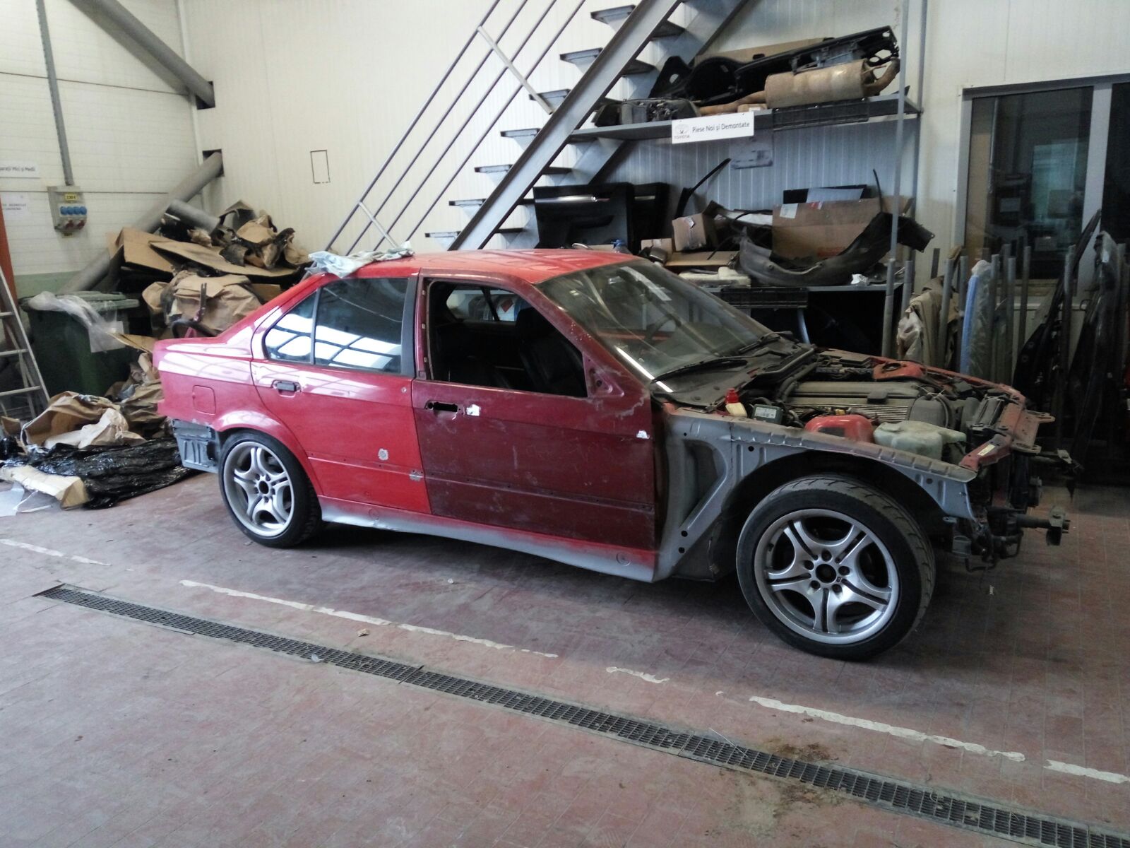

Cateva update-uri :)
Intre timp masina a primit un 2.8 dublu vanos, cutie in 6 trepte, si diferential blocant 2.78 - nu am gasit unul mai scurt, dar urmeaza (ori il schimb, ori ii schimb coroana si pinionul de atac).
Pornire din telecomanda - a mers pana sa schimb motorul, dar dupa ce am umblat la ews nu mai merge, dar o fac eu pana da gerul.
  • 1 year later...
Fiinda aripile si usile originale sunt foarte scumpe, iar multe din dezmembrari sunt intr-o stare foarte proasta dupa ce bagi peria de sarma in ele, am preferat sa repar una din usi si una din aripi.
La una din aripi a fost reconstruita o bucata din buza, iar la una din portiere partea de jos. Cealalta portiera (dreapta) o aveam depozitata la loc uscat de cativa ani, si era in stare extraordinar de buna.
Pe dedesupt au fost iar destule probleme, de asta am si reparat / curatat tot ce se putea, apoi s-a facut terosonarea.
Capota, aparent intreaga, era si ea destul de ruginita, in special pe interior. Usa la portbagaj la fel.
