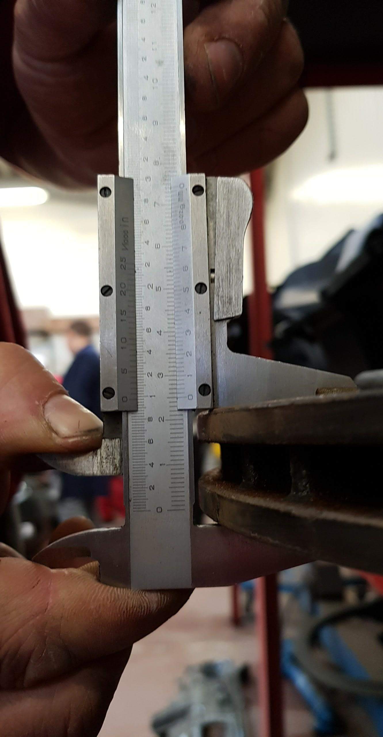

Ca sa elucidam misterul, atat au discurile. De noi ar trebui sa aiba 25mm. Placutele nu cred ca au mai mult de 2-3mm uzura. Si sunt luate pereche, etrieri, discuri, placute, senzor. Doar furtunele au fost noi.
Deci sa inteleg ca nu-s bune, sa le arunc si sa iau altele noi, la aceeasi dimensiune.
